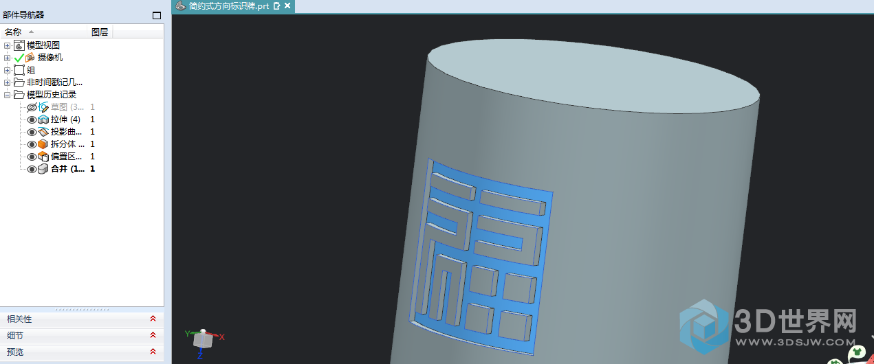

楼主: a274390130
[已回复] 如何在圆柱面上拉伸限定曲线字体

发表于 2020-5-10 10:08:08 | 显示全部楼层
指纹成片体 然后加厚 求差
509
9116
9116
发表于 2020-5-10 10:30:33 | 显示全部楼层
片体分割,加厚,布尔运算

发表于 2020-5-10 10:47:38 | 显示全部楼层
分割面,偏置区域

发表于 2020-5-11 08:15:58 | 显示全部楼层
拆分体-偏置-合并{:tongue:}

发表于 2020-5-11 14:14:19 | 显示全部楼层
投影拉伸是一个思路,你做一个印章求差也是一个思路,人是活的

发表于 2020-5-13 08:41:41 | 显示全部楼层
先拉伸一个福字,底面是平的,然后 把底面这个平面,替换到圆柱表面,再然后把替换到圆柱面的福字底面偏置2mm,再然后求差。搞定,建模导航:拉伸-替换面-偏置面-求差。  完成

发表于 2020-5-13 09:54:47 | 显示全部楼层
是不是这样啊
简约式方向标识牌.prt
