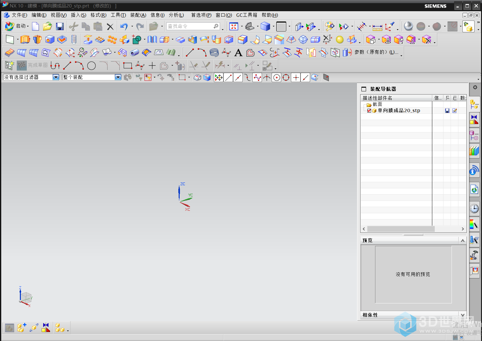

发表于 2020-5-11 15:58:27 | 显示全部楼层 |阅读模式
打开不显示,求助

发表于 2020-5-11 17:00:55 | 显示全部楼层
转换的时候文件出问题了吧!如果可以的话给我,我帮你转一下

发表于 2020-5-11 17:11:00 | 显示全部楼层
图纸转换问题,换个软件重新转换一次就好了!

发表于 2020-5-12 09:32:32 | 显示全部楼层
看文件大小,几百K的STP就是本身没有东西

发表于 2020-6-11 07:44:46 | 显示全部楼层
盗版软件的原因
发表于 2021-10-26 18:57:45 | 显示全部楼层
你这话说的,我正版NX1984直接打开STP和导入STP图形不显示
