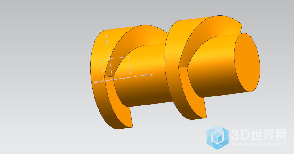

[求助] 哪位大神能帮我画这个东西啊?

发表于 2020-5-21 16:59:39 | 显示全部楼层
这是圆柱凸轮分度机构会设计的人不多吧?牵涉到很多参数,除非你有专业的设计软件,否则没有一定的理论功底根本画不出,本人从事机械设计18年了也就精通平面凸轮、共轭凸轮、弧面凸轮设计,有这方面需求的可以找我

发表于 2020-5-21 17:32:53 | 显示全部楼层
缺很多条件把

发表于 2020-5-21 22:03:55 | 显示全部楼层
虽然我没有画过,但是知道原理,就是上面圆盘运动时,受力要均匀,不能出现在导轨里冲击和来回碰撞,这就需要设计出一条曲线是等加速或等减速的,然后缠绕到圆柱上,沿这曲线铣槽就可以了。

 楼主| 发表于 2020-5-22 11:03:27 | 显示全部楼层
专业,大佬能画吗
107
107
 楼主| 发表于 2020-5-22 11:06:23 | 显示全部楼层
差不多有那个意思啦
107
107
 楼主| 发表于 2020-5-22 11:07:49 | 显示全部楼层
liulinch 发表于 2020-5-21 16:59
这是圆柱凸轮分度机构会设计的人不多吧?牵涉到很多参数,除非你有专业的设计软件,否则没有一定的理论功底 ...
大佬,我现在其实就是想画这么个东西,分度盘结构已经设计出来了
107
107
 楼主| 发表于 2020-5-22 11:09:02 | 显示全部楼层
流星画雨* 发表于 2020-5-21 22:03
虽然我没有画过,但是知道原理,就是上面圆盘运动时,受力要均匀,不能出现在导轨里冲击和来回碰撞,这就需 ...
非常对啊 大佬
