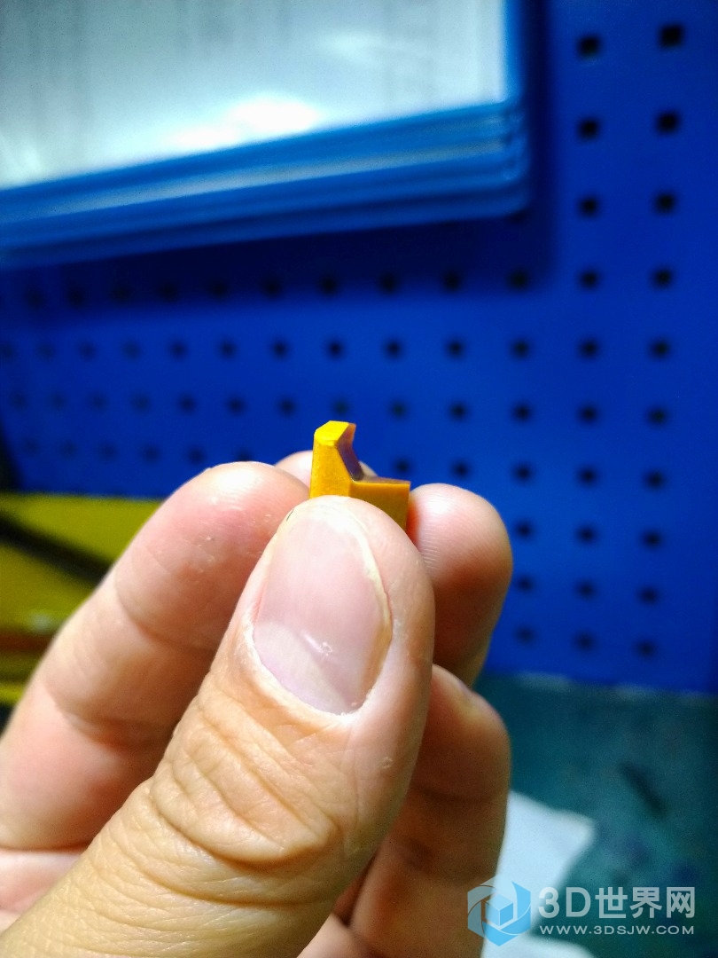

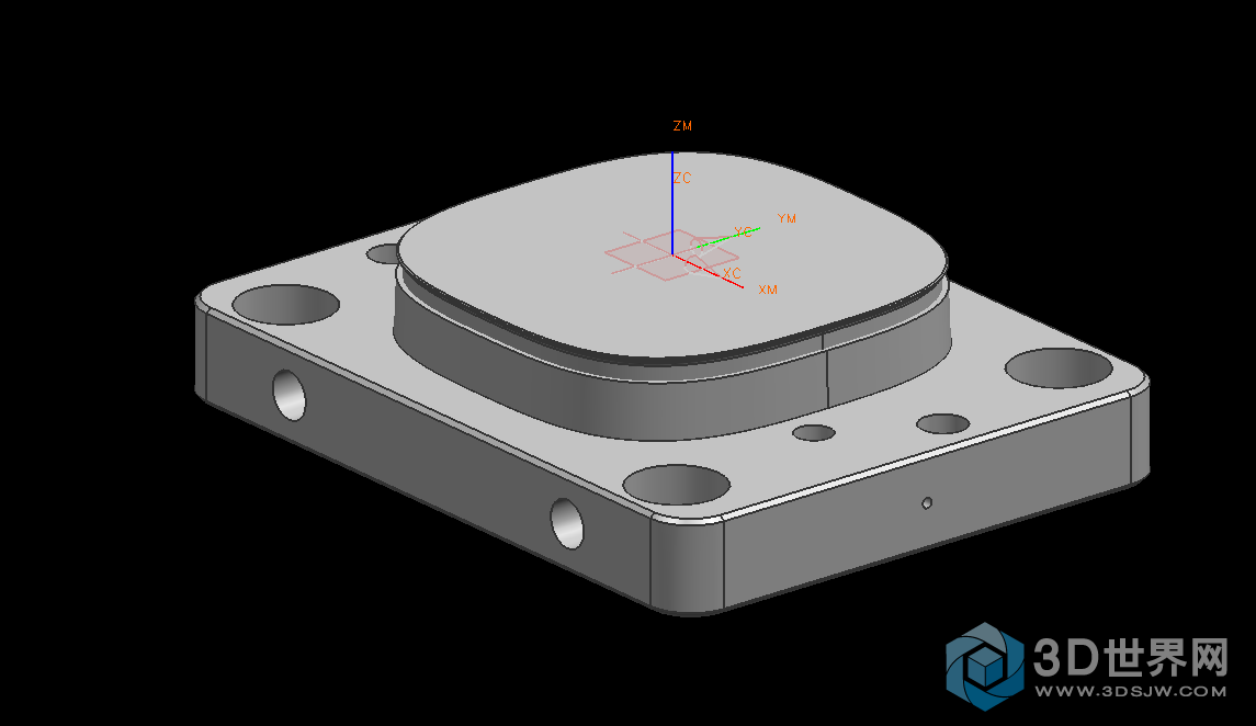

发表于 2020-5-25 15:12:39 | 显示全部楼层 |阅读模式
我用腔型铣搞不了一刀一刀跑到底。

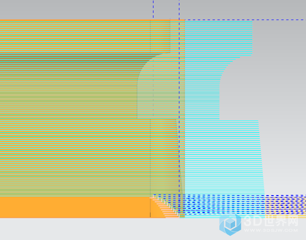

发表于 2020-5-25 17:21:08 | 显示全部楼层
定制成型刀,用平面铣

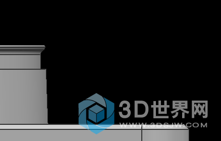

发表于 2020-5-25 19:01:34 | 显示全部楼层
不想用成型刀的话,可以通过镜像特征做个辅助体,然后利用辅助体编程。最后刀路转曲线镜像回去跑3D曲线。比较繁琐。遇到特殊的有时候也挺好用。

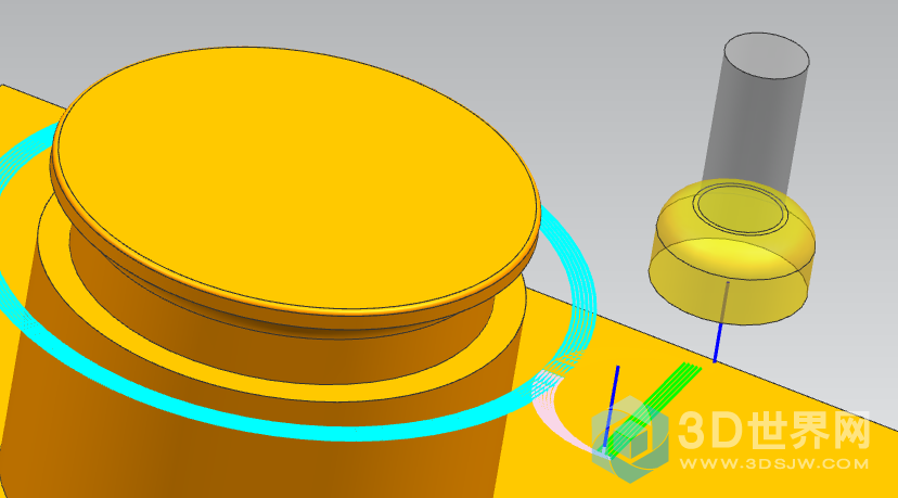

发表于 2020-5-25 19:07:48 | 显示全部楼层
4轴可以做

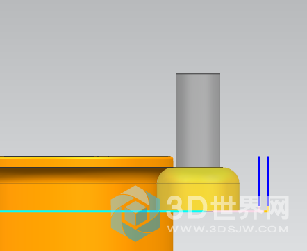

发表于 2020-5-25 19:25:20 | 显示全部楼层
是这个意思吗

发表于 2020-5-25 19:30:47 来自手机 | 显示全部楼层
定制一把带上r1角的t形刀,上面r角部分走流线加工,下面用2d走线,

发表于 2020-5-25 20:18:45 | 显示全部楼层
pengxinfan* 发表于 2020-5-25 19:01
不想用成型刀的话,可以通过镜像特征做个辅助体,然后利用辅助体编程。最后刀路转曲线镜像回去跑3D曲线。比 ...
大佬你思路太活了  谢谢哈
