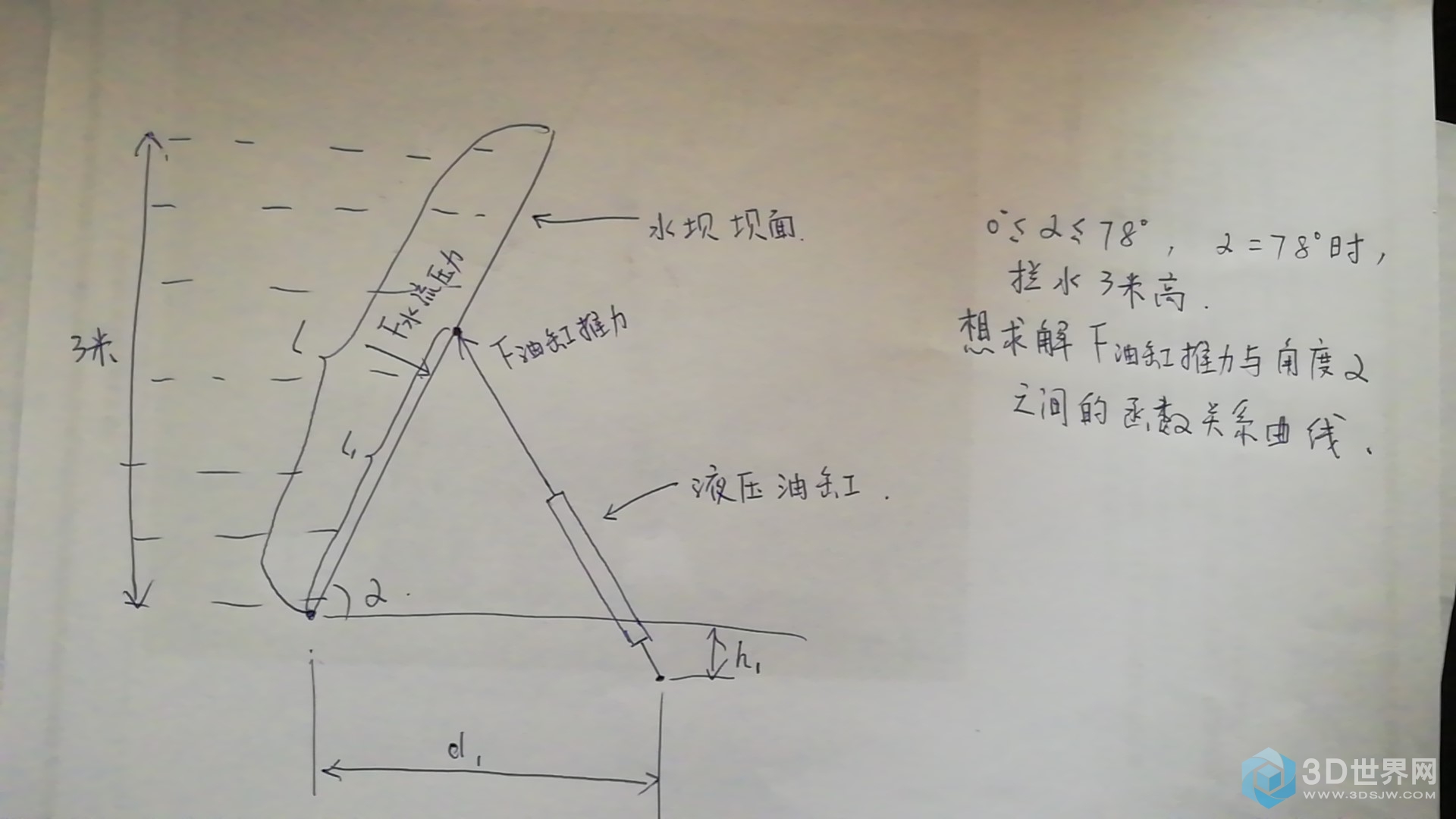

这是一个水坝,水坝拦水高度3米。水坝打开角度α从0度一直到78度,水流的压力也越来越大,同步油缸推力也越来越大。如果做运动仿真很好做,水坝转动部位是个旋转副,加一个STEP运动函数,限定这个旋转副只能从0旋转到78度,就行了,但是做不出来油缸推力随着门页打开角度α变化的曲线。有没有办法做出油缸推力与门页打开角度α变化的载荷传递的曲线,如有大神能弄出来,可以有偿相助,谢谢了!QQ598737343

水坝宽度是10米

不用仿真 直接手算出一个方程 再做成曲线

是做有限元分析,已经弄出来了,就是有点不明白,用3D做出来的模型,如果水坝是两只油缸推动,两只油缸的推力曲线不一致,不知道原因出在什么地方。后来直接用草图做运动仿真,计算出油缸推力,然后除以2,只能这么算了

水对水坝产生的力你是怎么算的
