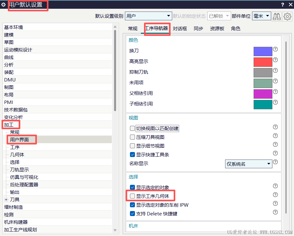

[已解决] 点击刀路,实体图变颜色

发表于 2026-1-18 21:03:26 | 显示全部楼层
用户默认设置→加工→用户界面→工序导航器→显示工序几何体(把这个✔取消掉就可以了) 然后重启UG

发表于 2026-1-19 15:57:49 | 显示全部楼层
指定部件,肯定会变色啦
