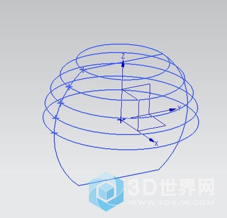

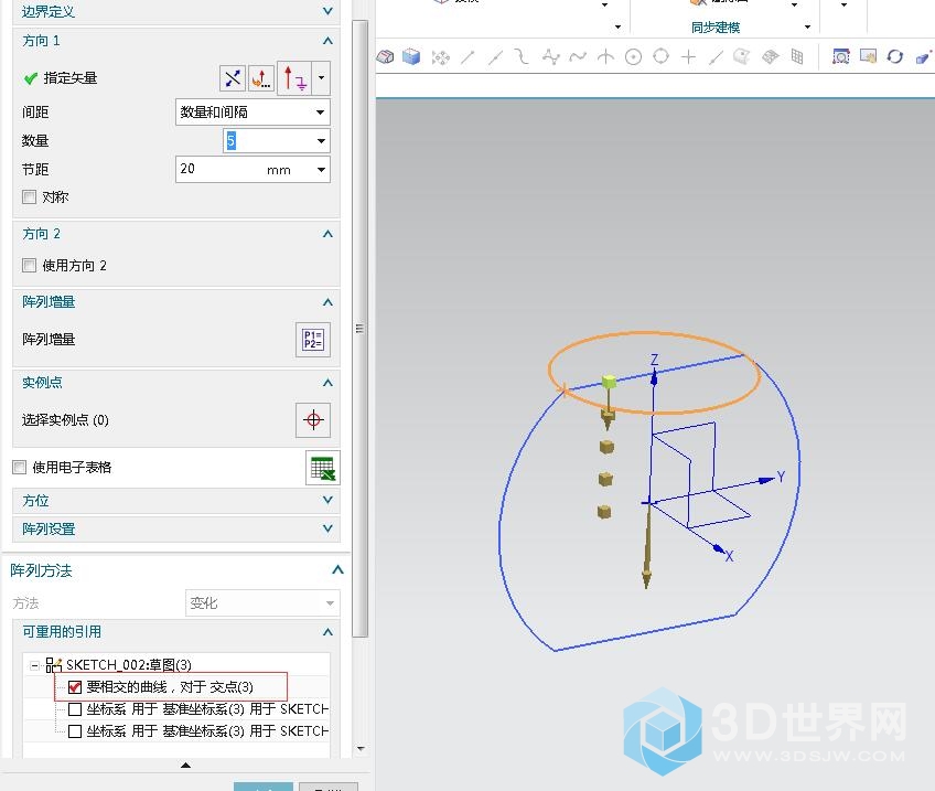

[求助] 阵列特征变化

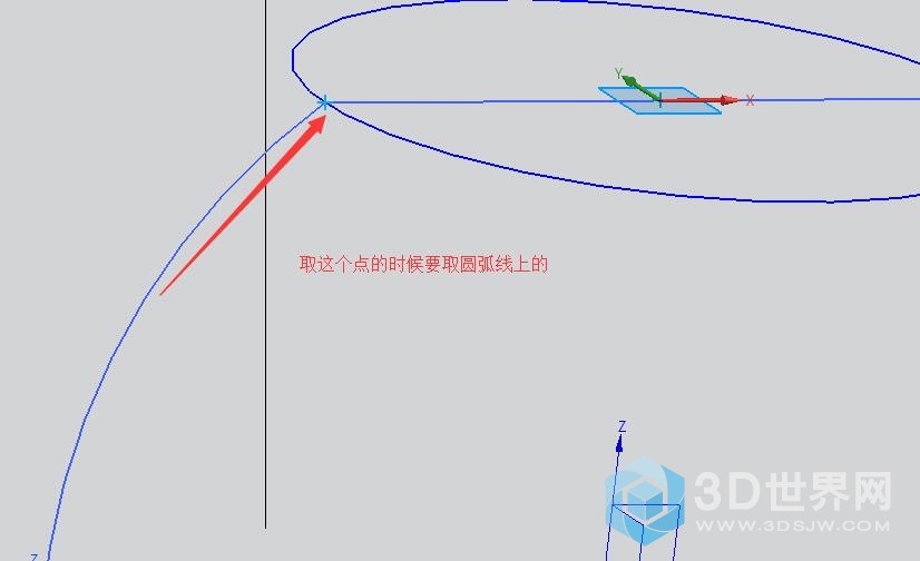

取点的时候要取圆弧线的的点!

发表于 2020-6-12 09:22:01 | 显示全部楼层
圆的大小是跟据草图2的平面和草图1圆弧的交点来的,你照这个思路想

 楼主| 发表于 2020-6-12 10:03:52 | 显示全部楼层
淡描幸福 发表于 2020-6-12 09:01
取点的时候要取圆弧线的的点!
我选取的是曲线上的点啊?阵列方法里面怎么没有相交的曲线对于交点啊?

 楼主| 发表于 2020-6-12 10:09:59 | 显示全部楼层
是跟根据交点画的,可总是阵列出来的度不根据圆弧变化!

发表于 2020-6-12 10:27:15 | 显示全部楼层
在画圆之前你得先取个交点,然后你画圆时与那个交点相交!不是让你画圆时与直线或圆弧那个点相交!

 楼主| 发表于 2020-6-12 10:31:12 | 显示全部楼层
取点的时候要取圆弧线的的点!
试出来了,谢谢你了!

815
815
发表于 2020-6-22 15:23:15 | 显示全部楼层
楼主我就是找不到变化里面的交点,可以发个参数文件我看看吗?  961583194@qq.com
