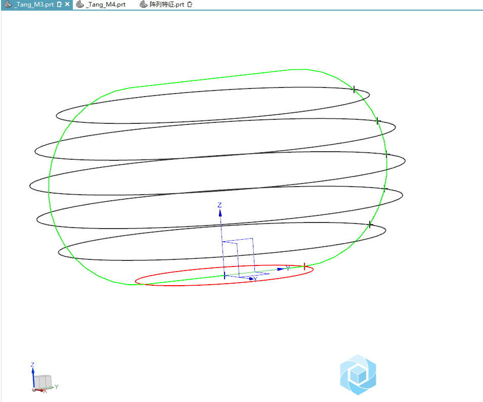

 楼主| 发表于 2020-6-22 16:16:48 | 显示全部楼层
我上传了文件,你下载看看吧!

发表于 2020-6-22 16:37:39 | 显示全部楼层

是先画圆还是先做点的

发表于 2020-6-22 16:46:02 | 显示全部楼层

先画圆还是先做点呀

发表于 2020-7-23 01:11:35 | 显示全部楼层
在弧線求交點讓圓掛交點上就行了
因點在弧線上,圓又是根據點做限制

发表于 2020-7-31 18:38:29 | 显示全部楼层
难点解析:
1、阵列的特性要充分了解,如果要这种变形阵列,需要阵列对象的关键参数一定要是可变。
2、很对人对楼上的解读进入了误区,点和交点,还是有很大区别的,误读的话容易阵列不出来。
3、关键是那个点,至于你是阵列圆,还是阵列其他东西,全靠这个点来控制输出变化。
