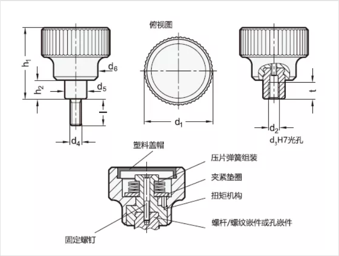

扭矩滚花旋钮/带螺杆的转矩滚花旋钮GN 3663 用于手动施加扭矩受到限制的场合。
当顺时针旋转时,一旦达到特定扭矩,就会触发滚花旋钮的扭矩机械系统,使之“中止啮合”。当逆时针旋转时,机械系统锁定,扭矩不受限制。
保证在拧紧旋钮时,不会超过最大允许拧紧扭矩,而松脱旋钮所必需的扭矩则会被可靠地传递。
可调节扭矩限定旋钮MZD用于禁止拧紧扭矩超过特定值的场合。
旋钮 MZD 装配时,顺时针拧入直至锁定,将其从夹紧元件(毂或螺钉)上拧松以达到所需扭矩值。
扭矩通过弹簧系统从旋钮传导至夹紧元件,以防止超过设定的扭矩值。逆时针旋转,旋钮解锁。
经60,000次紧固操作测试, 扭矩值仍然保持不变。
