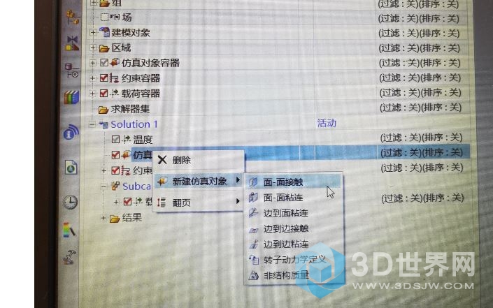

UG12.0中装配体有限元分析时面对面粘连和面对面接触有什么区别,分别应用于什么场合?

2206新建解算流程时,可以调整粘连参数和接触参数。从那里面看,粘连类似于焊接,接触就是接触。

我认为是这样的,面面粘连类似焊接在一起,面面接触就是接触,

123楼回答都对,接触就是两个体有摩擦了,不管是哪种摩擦,也可以不输入摩擦系数,还有阻尼,一般静态可不忽略不输入

“粘连“就是两个模型直接被超级焊接了,可以把两个模型视作一体
“接触“就是字面意思,两个模型接触到了,需要给最基本的摩擦系数
