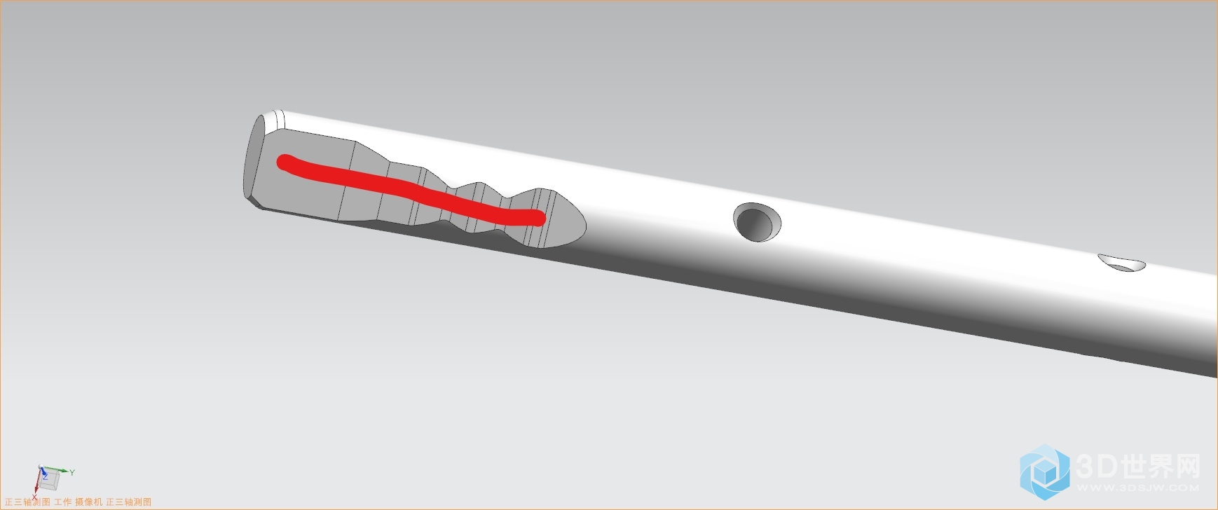

加工轴的W槽,要用什么工序来加工

线切割啊

用一个型腔铣开粗,一个固定轴曲面铣精铣

四轴圆卡盘应该可以搞

一看你这个图就是变速箱立的换挡杆,做得太多了{:biggrin:},这种零件一般都要求淬火,我们做300多长,也是2个孔的,产品价不会超过20元,别想着用加工中心来做,喝水够不够,告诉你上卧铣做,成型刀,我们全是成型刀定做5000多一把,一刀就OK了,产品日产2000件

这加工工艺客户要求上加工中心,我是在四轴上加工的,做了一个模具一出四的,铣槽,打孔连装夹十分钟一版
现在的加工刀路编程是我在CAD里做出来的

CAD怎么做的刀路, 画刀路曲线吗? ug也方便

是的,CAD画刀路曲线

日产2000件,几台床子,多长时间?是不是吹牛皮{:biggrin:}
