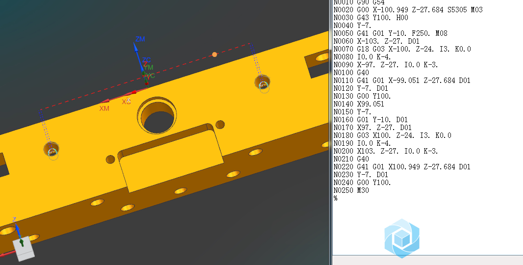

[分享] 龙门侧铣头编程加工分享

发表于 2020-6-30 16:13:46 | 显示全部楼层
这是什么软件编程的??

 楼主| 发表于 2020-6-30 16:16:15 | 显示全部楼层
TRC 发表于 2020-6-30 16:13
这是什么软件编程的??
UG软件所有版本都可以

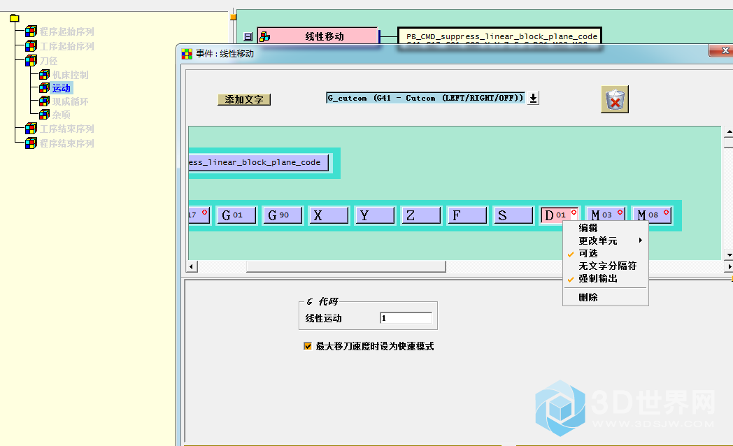

发表于 2020-6-30 19:40:56 | 显示全部楼层
这个和我的后处理一样有个缺陷就是连续两个刀补的时候,就第一个有刀补后面的没有D这就很郁闷了

 楼主| 发表于 2020-6-30 20:20:36 | 显示全部楼层
后处理可以编辑的根据自己喜好
把D强制输出就可以了
把D强制输出就可以了
