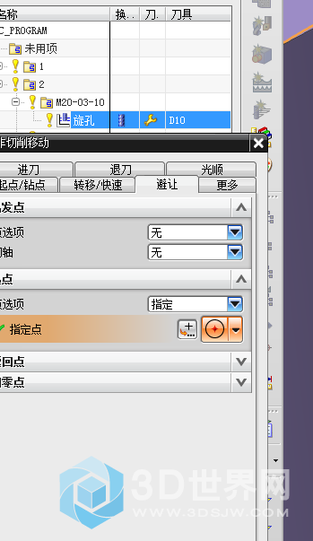

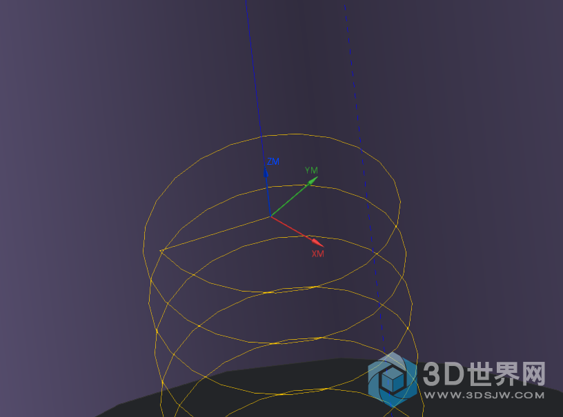

发表于 2020-7-6 08:49:53 | 显示全部楼层 |阅读模式
各位老哥谁知道怎么把螺旋进刀   进刀时弄成和退刀一样的圆弧     进刀圆弧退刀也是圆弧

发表于 2020-7-6 09:58:26 | 显示全部楼层
你这个是进刀选项里的高度起点问题吧  改成当前层就不会进刀这么多圈了

 楼主| 发表于 2020-7-6 15:33:41 | 显示全部楼层
赤墨* 发表于 2020-7-6 11:44
平面铣做不到,不是铣螺纹的话可以用固定轮廓铣,它可以做到
我也是这么用的   只不过固定轮廓铣不可以刀补控制      想问问可以不可以用平面铣实现

发表于 2020-7-6 16:05:03 | 显示全部楼层
用孔铣,选择凸台他不香吗!

发表于 2020-7-6 20:54:34 | 显示全部楼层
开放式改圆弧进刀。等高不行?

发表于 2020-9-28 19:28:52 | 显示全部楼层
你这把封闭区域改成和开放区域一样就好了哇

发表于 2020-10-3 22:53:13 | 显示全部楼层
有个和孔铣一样的策略叫凸台 另外这种方法你给下刀高度高个1-2MM 下刀时候不接触工件完全没有问题,这种刀路我们经常用,一般称进刀铣或者黄线铣

发表于 2020-10-4 08:08:28 | 显示全部楼层
指定起点,再编辑一下改为进刀。貌似只能直线。
