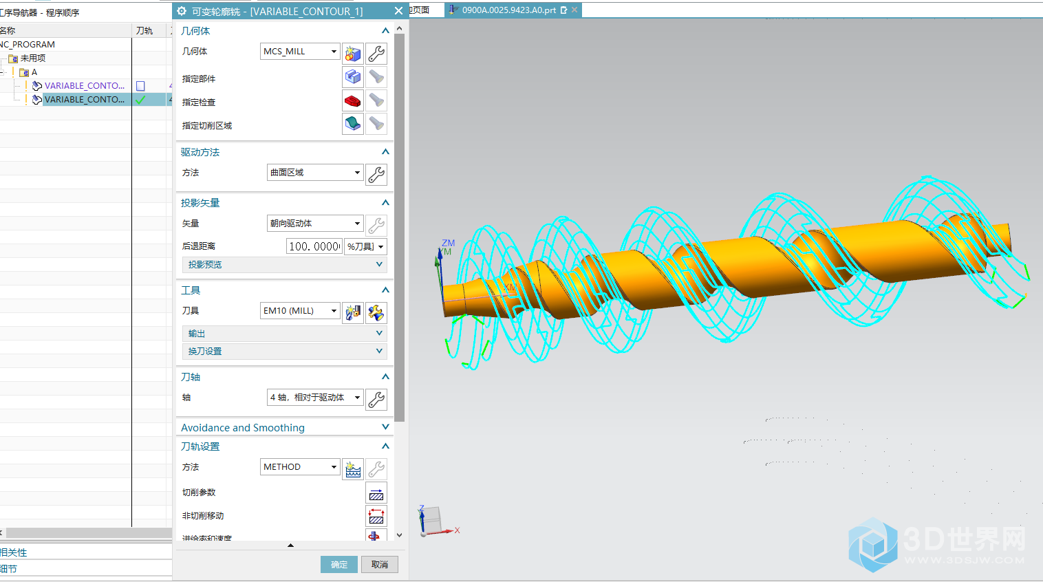

请大神指点一下,我这4轴程序为什么会出现这个问题,怎么解决?图档为NX1847

发表于 2020-7-13 12:21:05 | 显示全部楼层
你这个曲面UV线是乱的,做出来就这样

 楼主| 发表于 2020-7-13 13:32:26 | 显示全部楼层
410529874 发表于 2020-7-13 12:21
你这个曲面UV线是乱的,做出来就这样
那要如何修改呢?

 楼主| 发表于 2020-7-13 13:52:21 | 显示全部楼层
你这个曲面UV线是乱的,做出来就这样
谢谢,应该是这个扫略面有问题,我从新扫略问题已解决

 楼主| 发表于 2020-7-13 13:54:23 | 显示全部楼层
问题已解决,扫掠面有问题

发表于 2020-7-18 21:51:38 | 显示全部楼层
驱动面,投影有问题
