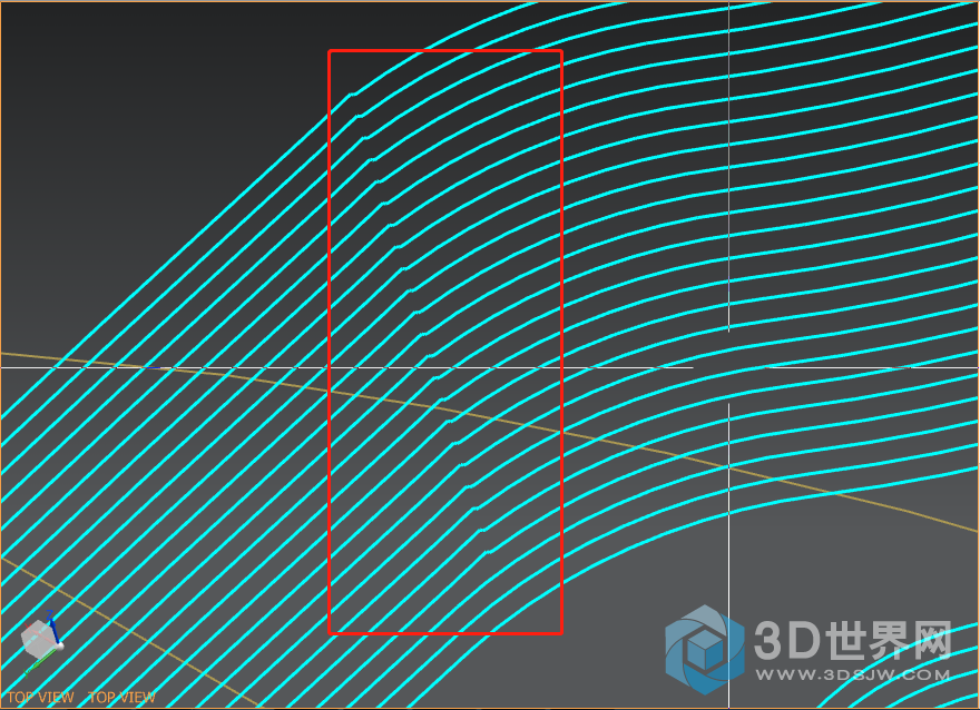

[求助] 哪位大师知道为什么刀路会出现这种折痕??

发表于 2020-7-16 21:54:32 | 显示全部楼层
驱动面没做好,从新做面,驱动面的质量,决定刀路的。

发表于 2020-7-16 21:12:15 | 显示全部楼层
这个跟你的公差和余量有关,有些地方用当前刀具算出来的刀路就是有点皱巴巴的样子,假如你用一把直径比当前刀具小0.01的刀具去算,得到的刀路就是顺滑的,可以去试一下

发表于 2020-7-15 00:45:39 | 显示全部楼层
把公差调大看看

发表于 2020-7-15 20:35:10 | 显示全部楼层
破面  或者面没选完

发表于 2020-7-16 08:38:26 | 显示全部楼层
这个是显示问题

 楼主| 发表于 2020-7-16 19:14:06 | 显示全部楼层
184828321 发表于 2020-7-15 20:35
破面  或者面没选完
没有破面,也没有面没选完{:smile:}

 楼主| 发表于 2020-7-16 19:14:53 | 显示全部楼层
不是显示问题哦,后处理出来也是一样的,确实有折痕

 楼主| 发表于 2020-7-16 19:24:55 | 显示全部楼层
确实可以解决,但这里解决了,其它地方又出现了{:}

发表于 2020-7-16 22:11:41 | 显示全部楼层
显示的问题吧
