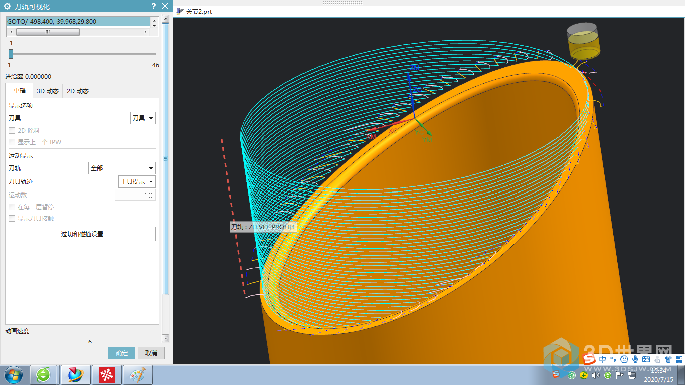

这种接管怎么开粗刀路好一些啊,想刀路优化,不然时间太长了

孔中间让半个刀位把孔堵上走轮廓{:smile:}

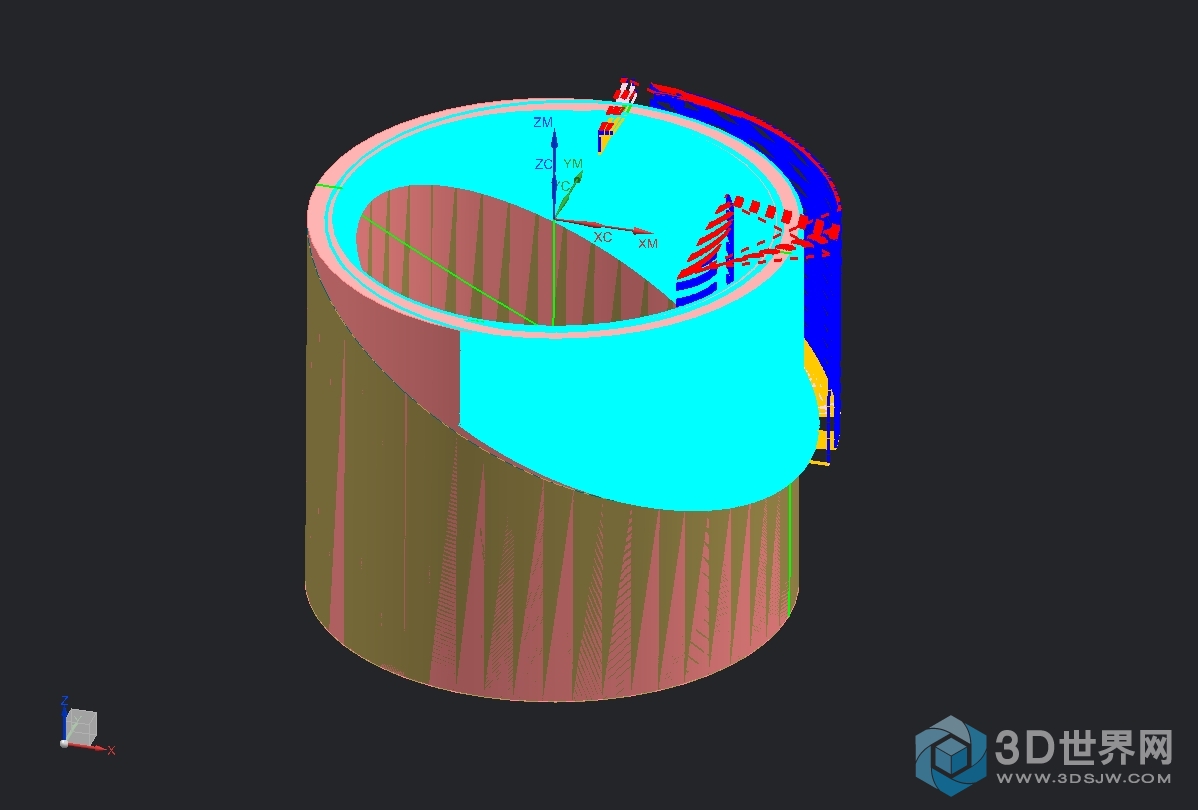

发表于 2020-7-15 15:35:26 | 显示全部楼层
这种刀路可好?{:smile:}
PPP.prt
300.24 KB, 下载次数: 52, 下载积分: G币 -1
180

发表于 2020-7-15 15:44:18 | 显示全部楼层
做了个辅助体,等高做出的来的么??
63
1634
中将
29184
VIP会员
发表于 2020-7-15 15:46:07 | 显示全部楼层
hua2531 发表于 2020-7-15 15:44
做了个辅助体,等高做出的来的么??
对啊

 楼主| 发表于 2020-7-16 07:34:08 | 显示全部楼层
是中间加了个圆柱吗?
541
541
 楼主| 发表于 2020-7-16 07:35:01 | 显示全部楼层
乄眞dê噯妳 发表于 2020-7-15 15:32
孔中间让半个刀位把孔堵上走轮廓
暂时也这么想的,走完后再走个曲面
