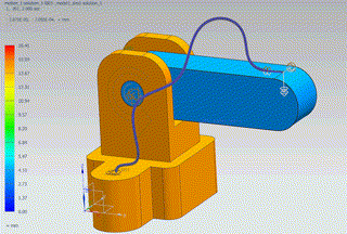

像这种机器人手臂在运动然后上面的软管也跟着变形运动的运动仿真怎么做,有大佬知道吗,ug能不能做还是需要其他的专业仿真软件

发表于 2020-8-27 08:29:30 | 显示全部楼层
没有唯一解,只能做出来假象的样子

发表于 2020-7-17 11:39:22 | 显示全部楼层
只能传这个了,文件大于1M都不好上传。

发表于 2020-7-16 15:57:16 | 显示全部楼层
MCD里面貌似不能做这种柔性的仿真。之前见过某位大佬做了个弯料的仿真,是用运行表达式做的。像是你这种机器人上的软管就做不了。不过也帮你顶一下,如果真有哪位大神给做出来了就学习了!

发表于 2020-7-16 17:49:52 | 显示全部楼层
可以做的,很烧电脑

 楼主| 发表于 2020-7-17 07:08:34 | 显示全部楼层
沙漠甘泉* 发表于 2020-7-16 17:49
可以做的,很烧电脑
大哥知道怎么做吗

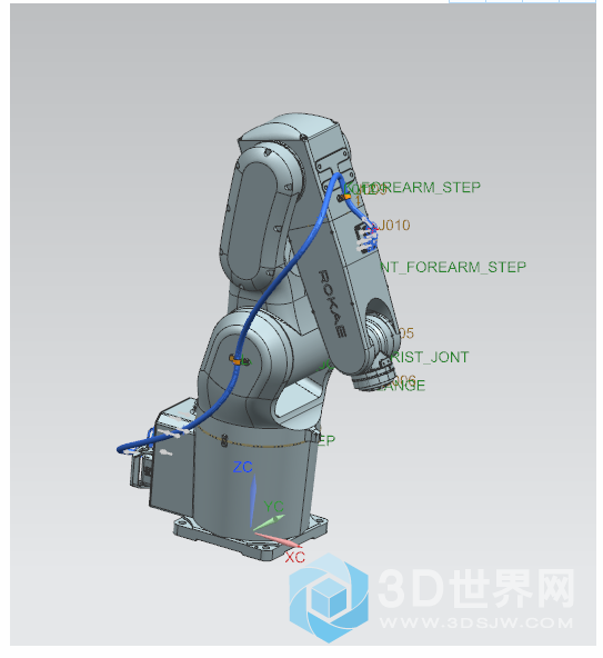

发表于 2020-7-17 10:14:16 | 显示全部楼层
珞石,不错哦!
