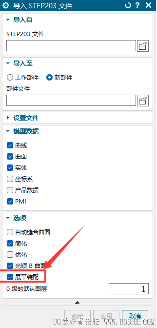

我也遇到了,直接打开stp会出现一大堆prt和一个log文件
可行的操作:先新建一个文件,然后菜单-导入-stp,导入的时候,选择“展平装配”即可,这样只会生成一个prt文件(以stp名称命名的),但是不会自动打开prt文件(那个log还是有)
