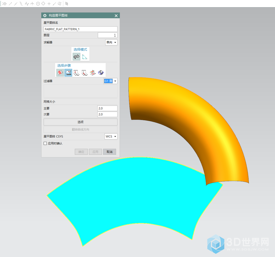

发表于 2020-7-18 16:43:54 | 显示全部楼层 |阅读模式
转换为钣金无法展平实体

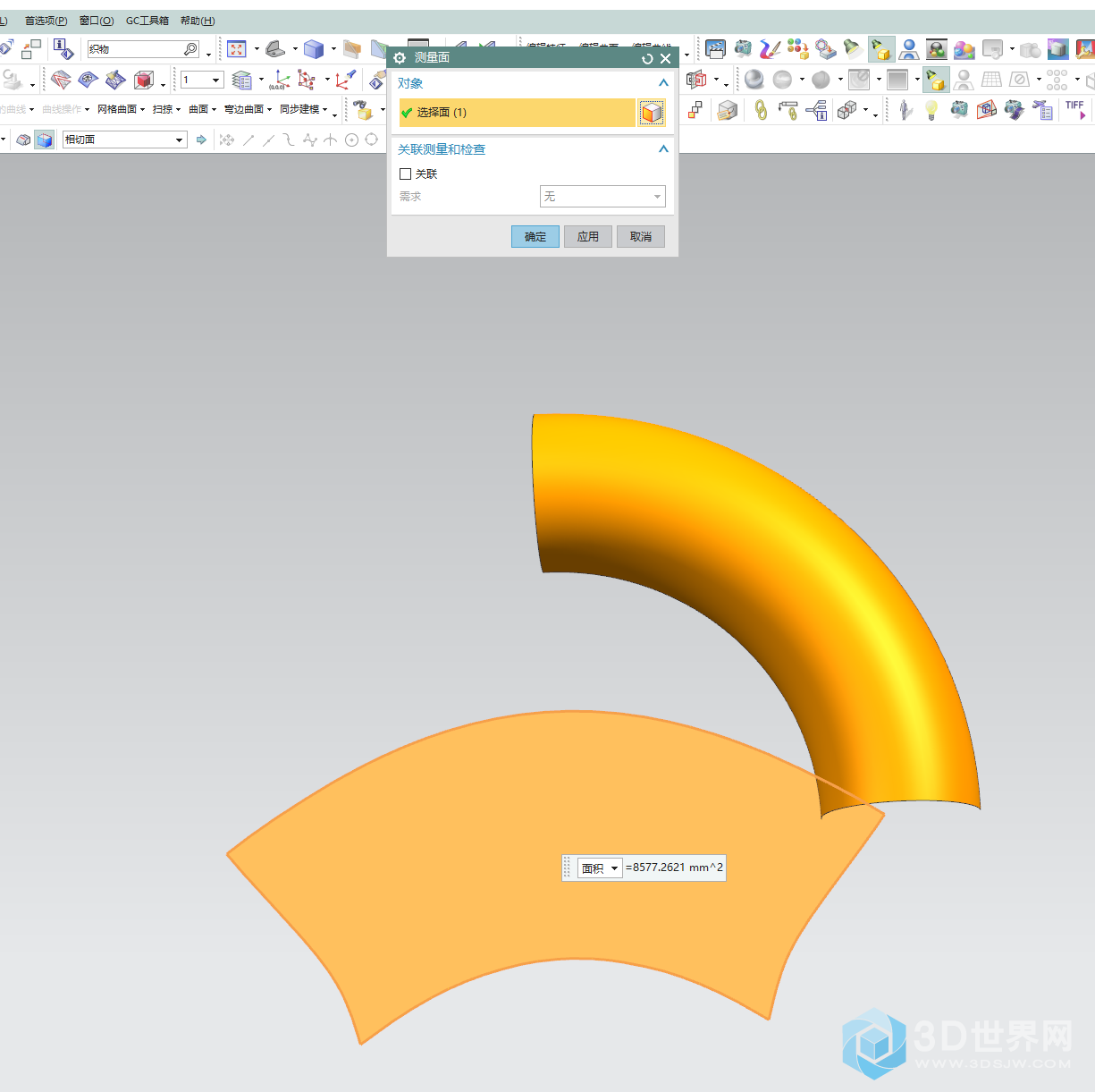

发表于 2020-7-31 17:04:01 | 显示全部楼层
我用整体变形,展开是实现了,但是数据差的很远,谁有更好的办法,可以交流一下

发表于 2020-8-20 18:17:54 | 显示全部楼层
我建议你用构造展平图样命令。选择钣金的中型层,展开曲面之后加厚,这样做出来的或许可以,最起码误差比你上面做的那个要小的多。

发表于 2020-8-20 19:26:56 | 显示全部楼层
11.0以后增加了一个新命令  展平和成型  比较快捷,,但是精度好像不如一步式展开高

发表于 2021-7-4 10:24:47 | 显示全部楼层
请问各位老师关于这种弧面展平和成形如何使用?我展开的时候面积和低边的面积一样无变化

发表于 2021-7-6 11:54:32 | 显示全部楼层
一步式不香吗
