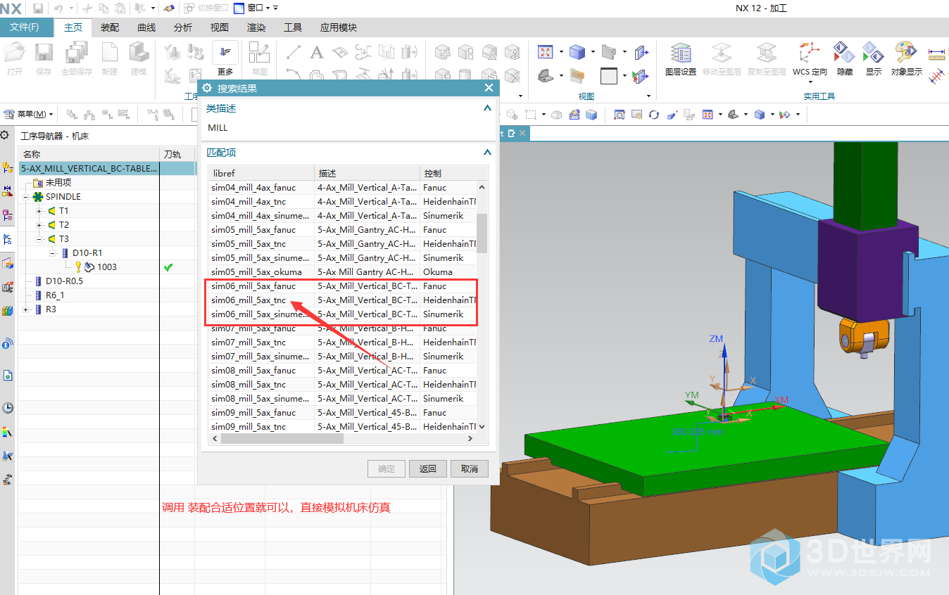

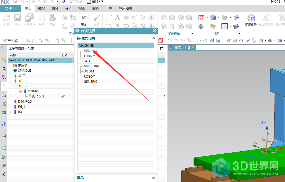

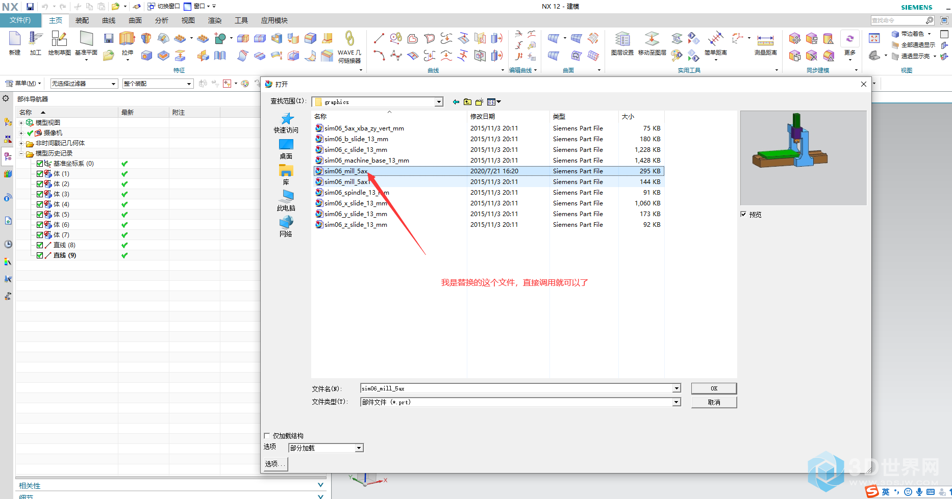

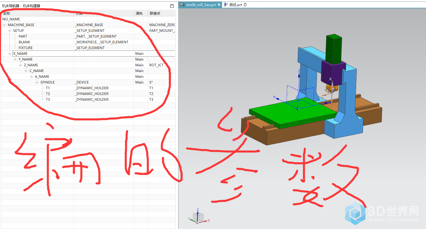

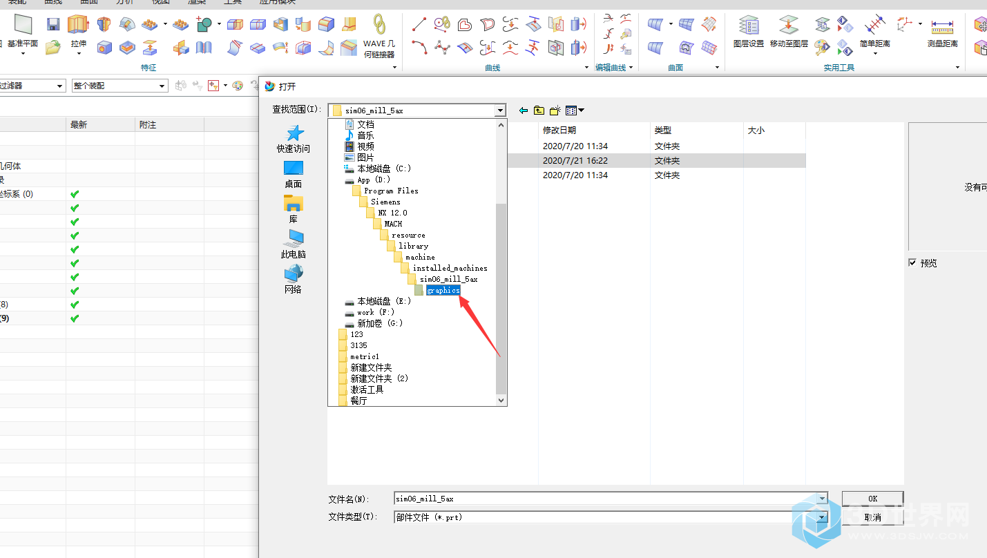

UG12自己建立五轴龙门铣床,今天发给大家学学交流。我是编辑好自己的设备直接替换原始文件,然后在编程调用就可以了。
下面有机床prt图供大家参考学习。
