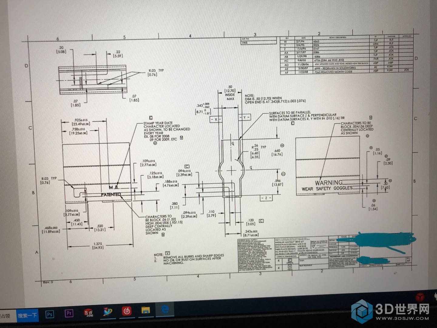

[求助] 想象不出来三维形状,谁能帮我下

发表于 2020-8-9 16:55:49 | 显示全部楼层
看到英语我的想象力就被封印了{:shocked:}

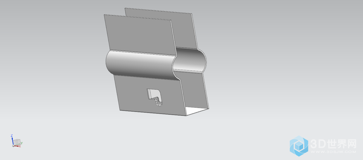

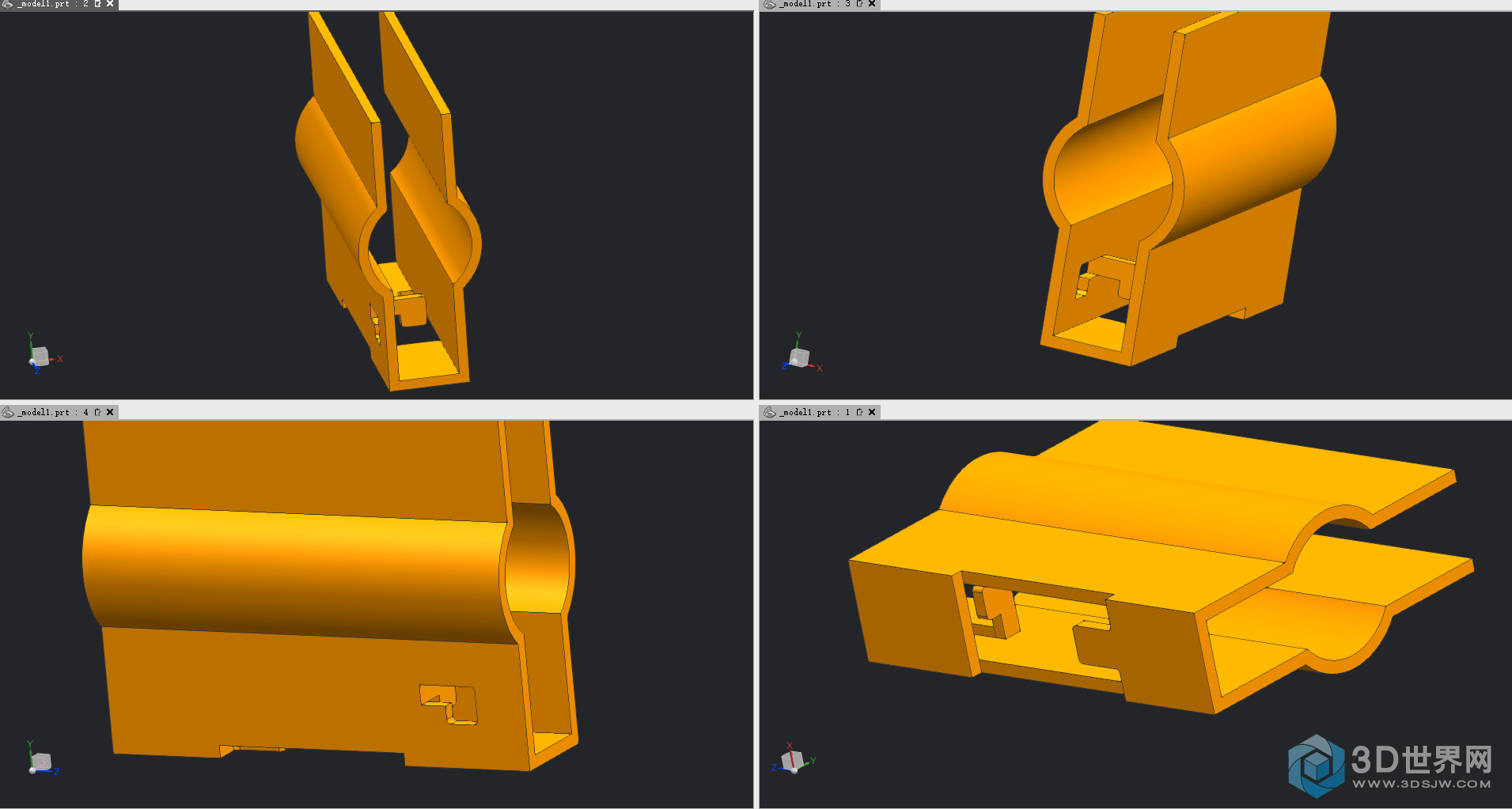

发表于 2020-8-9 16:47:07 | 显示全部楼层
大致我看来是这样的,随便画了下。

发表于 2020-8-9 16:48:14 | 显示全部楼层
是个钣金件吧。

 楼主| 发表于 2020-8-9 18:01:58 | 显示全部楼层
谢谢你,{:smile:}
