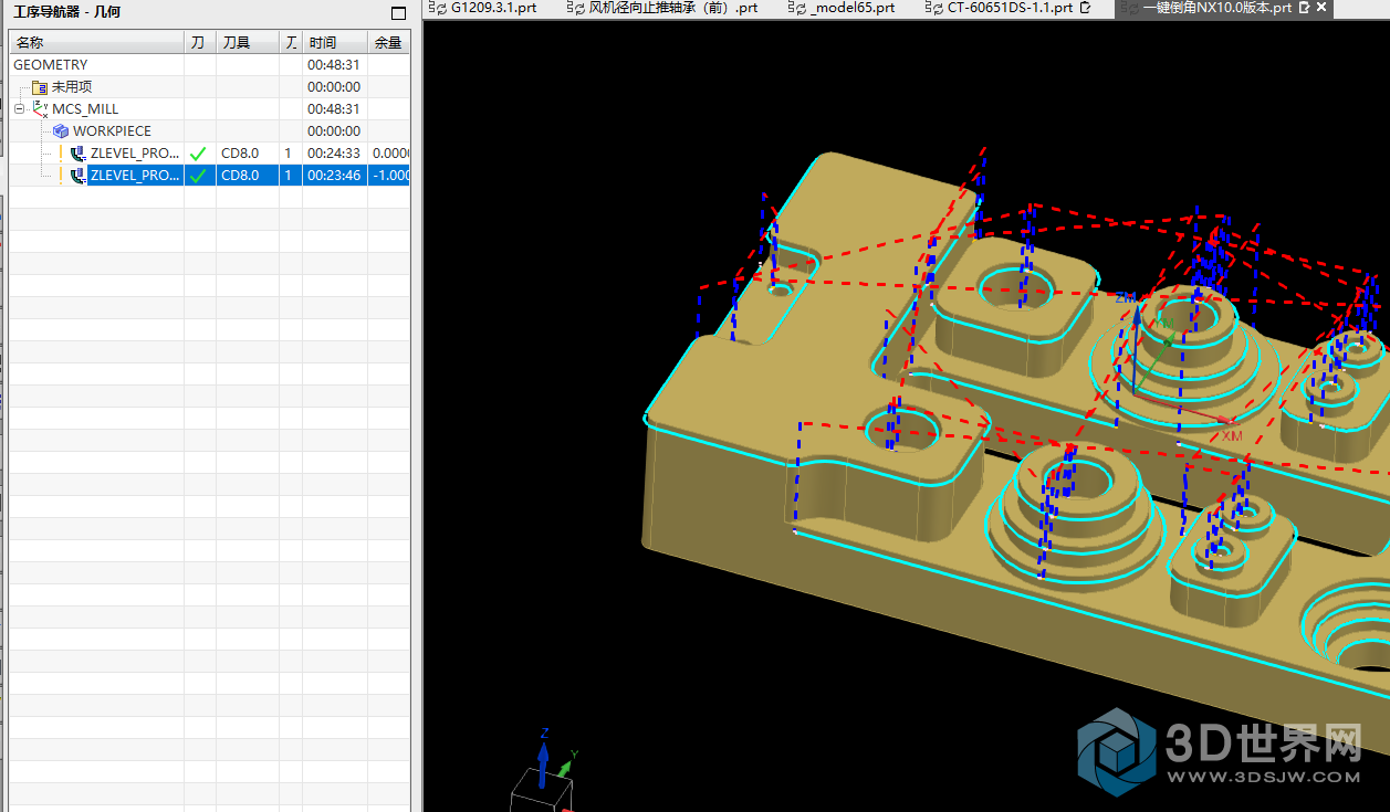

[分享] 等高不同深度内外一次倒角

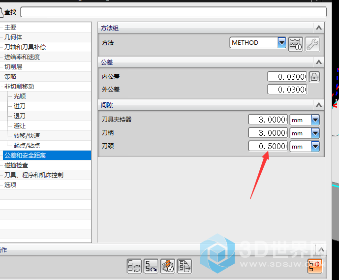

底壁铣倒角。目前我发现是需要有C角的存在。有C角存在倒角确实很好用,切削参数中勾上精准定位/刀具延展量需要改到100%(为了Z向深度偏置设立的,我一般设置0.5),注意刀轴

斜度刀可以的。     要选部件,指定壁几何体要一个一个的选   切削模式选轮廓,空间范围内打开精确定位,刀具延展量设为100%。
