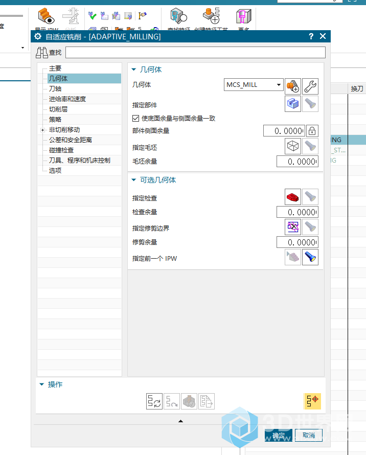

UG自适应切削 调不出指定切削区域  求解

定制依据   参考型腔铣就OK了

用切削区域生成刀路可能会有问题,官方已经取消了,建议用修剪来替代

正确,你会发现如果用切削区域生成的刀路会多出很多的空刀出来!或者说是我不会设置参数!
现在我都是直接用毛坯来控制的!
