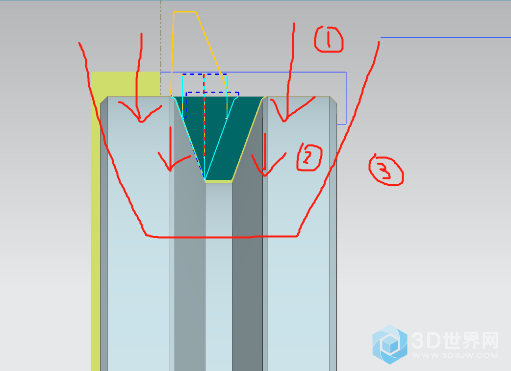

如图,一个较深的V型槽, UG 数控车如何设置分层切削,并且左右交替插销。最后精修一刀。

用精车 添加刀路数。连接选变换切削方向

把清理下边的更多点开,√上附加轮廓,层深选指定并给数值
