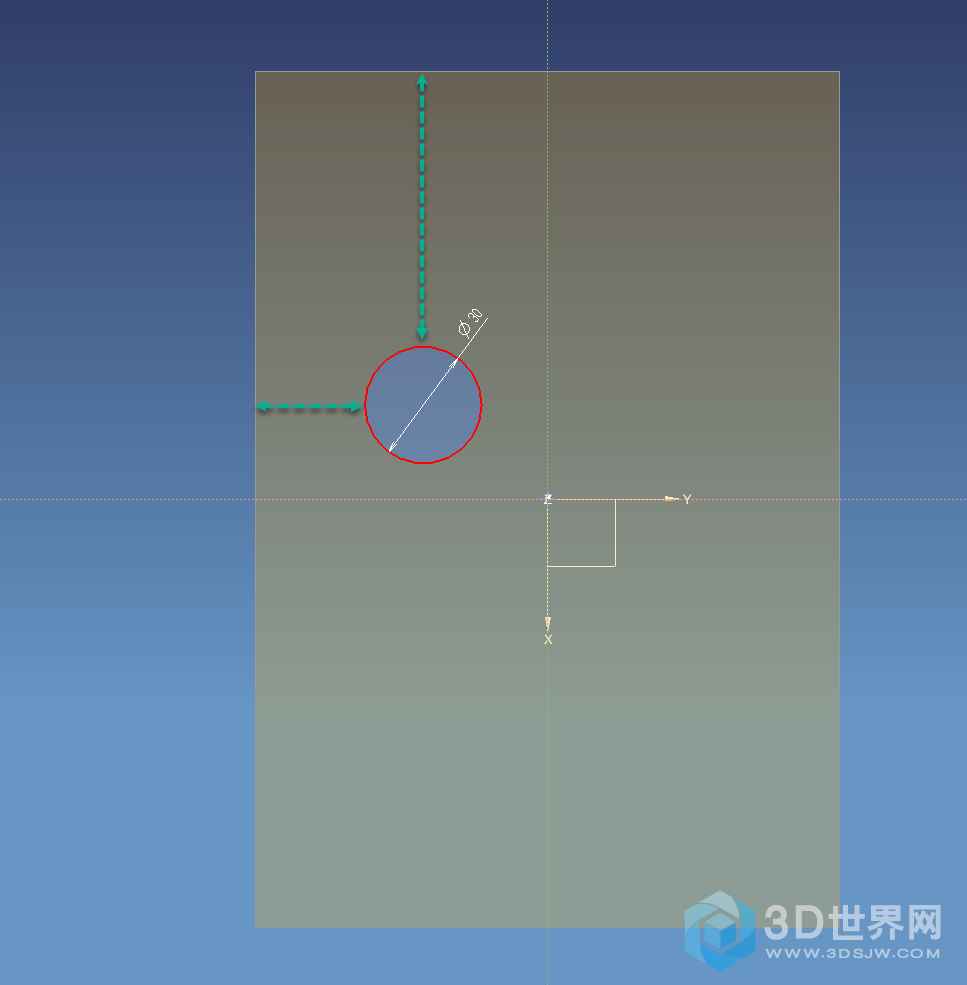

请教一下各位,在新草图的环境下,在已有实体上添加边到圆心的尺寸约束
选不中边,怎么实现,谢谢!

是不是选择器选择了“仅在活动草图内”

在哪个位置,你有试过吗?

先把圆的边投影到草图内就可以选了

这是新草图,不会自动约束的。
