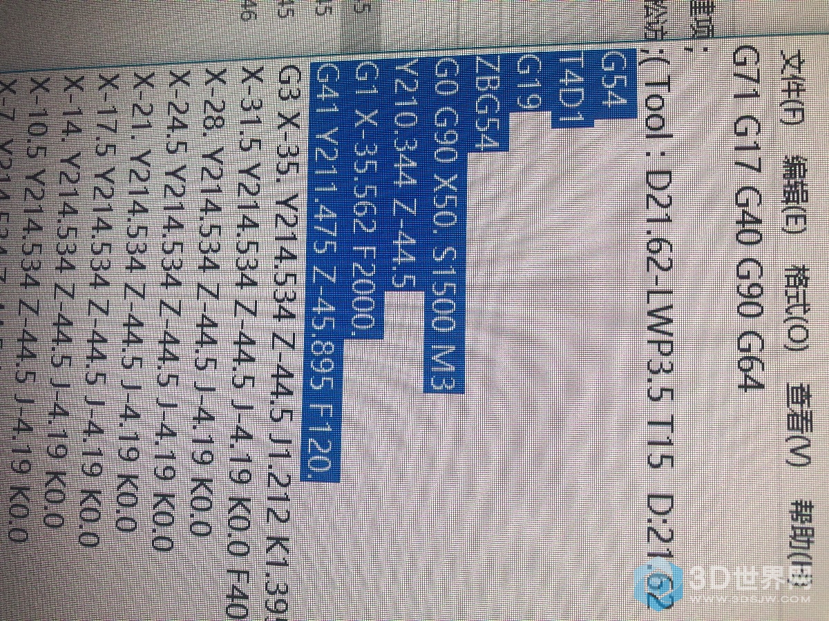

如图,是程序问题还是啥问题

G54前面的ZB是什么意思啊?

 楼主| 发表于 2020-9-5 15:56:36 来自手机 | 显示全部楼层
把开头G17改成G19也无效

发表于 2020-9-6 19:06:40 | 显示全部楼层
嚼出麦芽糖C 发表于 2020-9-5 15:56
把开头G17改成G19也无效
答非所问,第二个G54前面的ZB是什么意思

发表于 2021-1-12 19:51:02 | 显示全部楼层
G41改成G42就好了  或者刀补放 正尺寸
