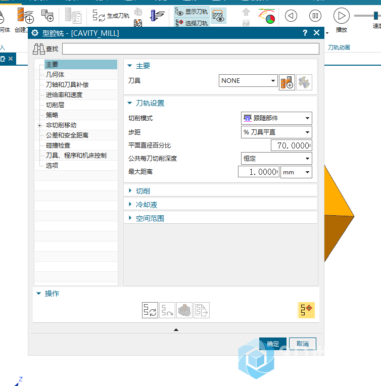

如何把1926加工页面设置成12.0的加工页面

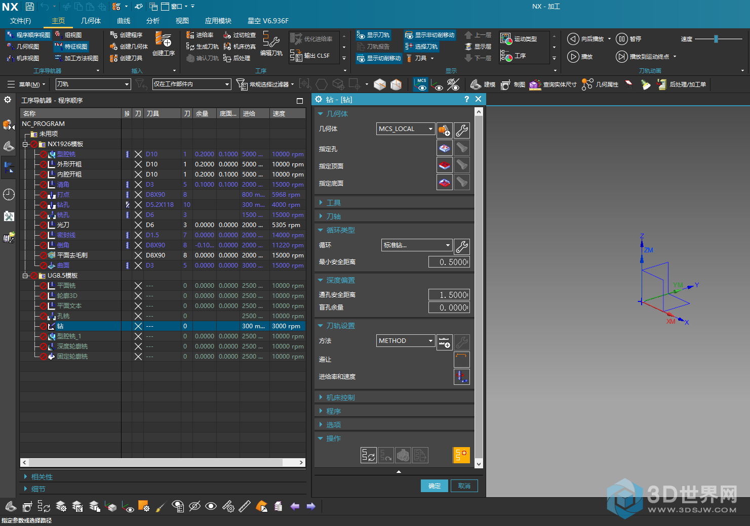

把你喜欢的刀路在低版本里建成模板,再放到高版本的模板里就可以了。

安装目录mach,resource,bakup文件夹里就是你想要的非浏览器模板

第一个图是新的工序界面吗?,改动有点大啊。
