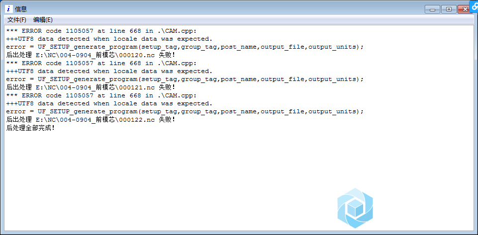

发表于 2020-9-7 16:22:07 | 显示全部楼层 |阅读模式
有没有遇到过这种问题可以解决的求告知!

发表于 2020-9-7 21:14:38 | 显示全部楼层
什么都别管   换一个解决所有问题

发表于 2020-12-5 14:06:37 | 显示全部楼层
13923355825 发表于 2020-12-5 13:20
对啊!怎么换?求教
换后处理啊,怎么换

1595
19689
发表于 2020-12-5 15:35:43 | 显示全部楼层
这是星空外挂问题,找售后啊

发表于 2020-12-8 11:26:04 | 显示全部楼层
这种情况有可能是三维图有问题,但也不排除是星空外挂的问题。有时候不止后处理,出程序单应该也会有问题。你先把星空外挂重置一下,再试试。如果重置不行,就重新下载一个星空外挂装上再试,还不行的话应该就是三维图的问题了。如果是三维图那就没办法了。我之前遇到过一次,系统都重装了都不行,最后把三维图放到别人的电脑上发现还是不行,这才知道是三维图的问题。(不同的是我的能后处理出去,但程序单就只能纯手写了)
