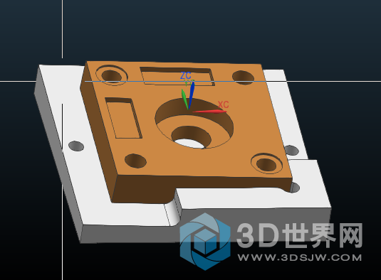

 楼主| 发表于 2020-9-11 14:04:30 | 显示全部楼层
型腔,底壁,面铣开启允许底切功能就可以了,固定轴用的投影法 ,注意投影矢量就可以了!

发表于 2020-9-12 09:18:30 | 显示全部楼层
大师,你看看我这种倒扣怎么编,http://www.ugsnx.com/forum.php?mod=viewthread&tid=218278
用UG我一直没做成

 楼主| 发表于 2020-9-12 10:16:10 | 显示全部楼层
用UG我一直没 ...
三种方法,你细品。注意仿真!我建议你用角度工装搞。
主副坐标法
主副坐标法
侧倾刀轴法
侧倾刀轴法
角度工装法
角度工装法

发表于 2020-9-12 10:41:44 | 显示全部楼层
太感谢了!我试试,这个无法摆正角度(这是从其他零件上切下来一块)。当时我做搞高很久没做出来,后来用MASTERCAM做的这刀这个做法在三轴加工时没问题吧
