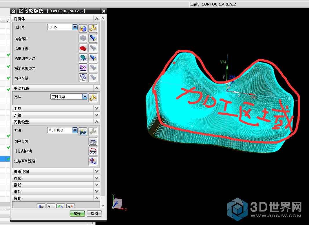

[求助] 各位大虾,怎样不让刀走出来

 楼主| 发表于 2020-9-17 10:37:56 | 显示全部楼层
有你世界更美 发表于 2020-9-17 10:01
上个图吧,懒虫,这样问,鬼知道啊
设置陡峭角度是有作用,但是之前都是没有设置的,都是只走到外形的R角就停止,UG4.0的也不会跑出来
10.0
10.0
4.0
4.0

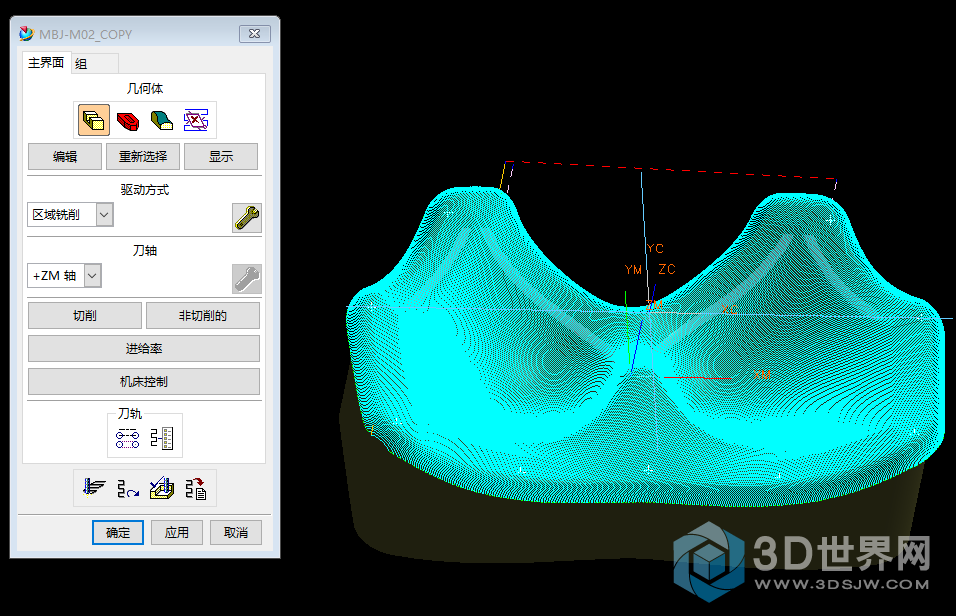

 楼主| 发表于 2020-9-17 10:41:06 | 显示全部楼层
上个图吧,懒虫,这样问,鬼知道啊
同样方法的4.0和10.0的效果
10.0
10.0
4.0
4.0

发表于 2020-9-17 10:48:39 | 显示全部楼层
把侧壁四周拉伸出一个体,设置检查体就行

发表于 2020-9-17 10:52:58 | 显示全部楼层
边界呗做体挡住呗

发表于 2020-9-17 11:02:48 | 显示全部楼层
切削区域不要选直边面也是可以的呀!

发表于 2020-9-17 11:22:43 | 显示全部楼层
修建边界

 楼主| 发表于 2020-9-17 13:00:29 | 显示全部楼层
淡描幸福 发表于 2020-9-17 11:02
切削区域不要选直边面也是可以的呀!
在哪里选

发表于 2020-9-17 14:54:54 | 显示全部楼层
很多种方法,比如边界、制作检查体、延伸到部件轮廓等等...  ...

发表于 2020-9-17 15:56:27 | 显示全部楼层
改公差改公差改公差,听说正版没这BUG!
