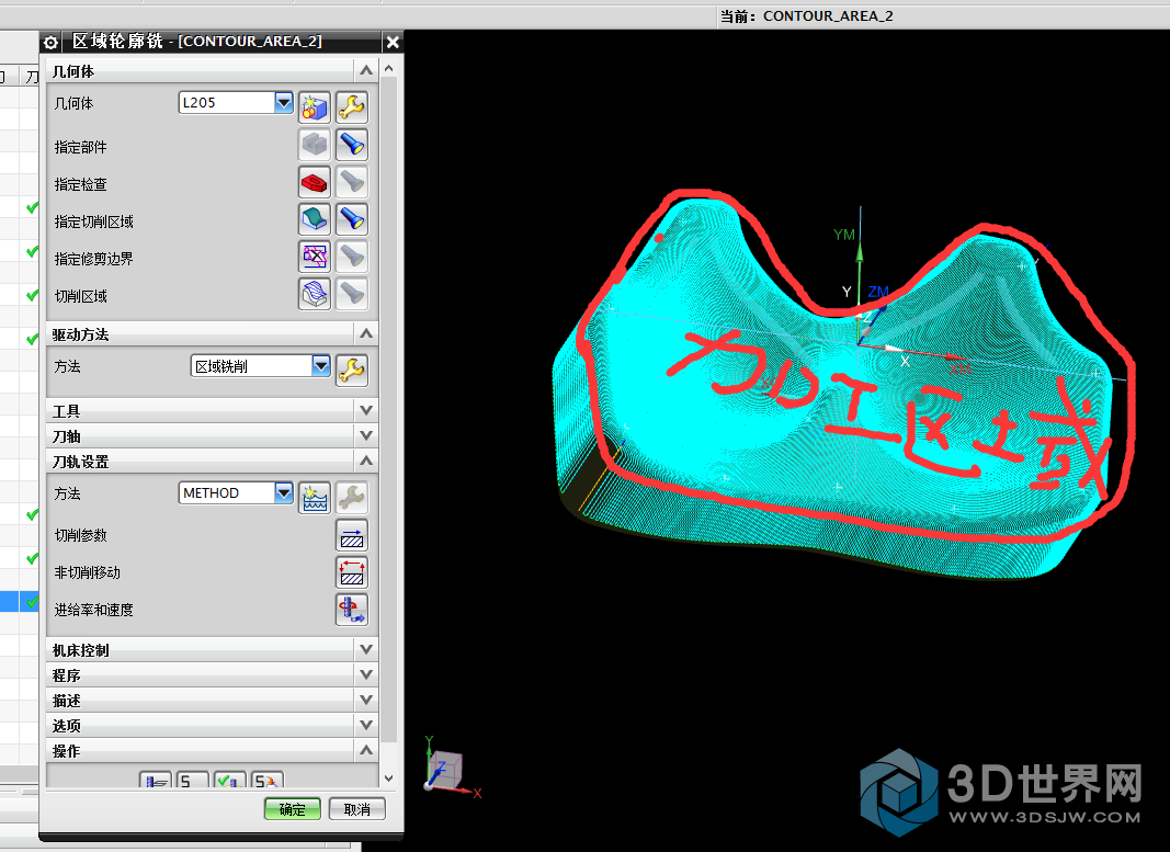

各位大虾,怎样不让刀走出来

发表于 2020-9-16 18:36:54 | 显示全部楼层
设置陡峭角度

发表于 2020-9-16 17:35:07 来自手机 | 显示全部楼层
修剪边界
82
82
发表于 2020-9-16 17:35:49 来自手机 | 显示全部楼层
修剪边界

发表于 2020-9-16 17:39:21 | 显示全部楼层
把加工区域的面抽出来 该延伸该修剪一顿操作就可以了

 楼主| 发表于 2020-9-17 09:54:16 | 显示全部楼层
设置陡峭角度是有作用,但是之前都是没有设置的,都是只走到外形的R角就停止,UG4.0的也不会跑出来

发表于 2020-9-17 10:01:44 | 显示全部楼层
上个图吧,懒虫,这样问,鬼知道啊
