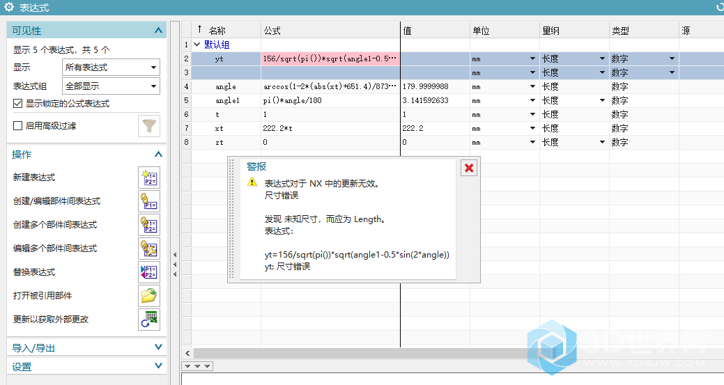

[求助] 编程员的终极噩梦,方程曲线制图

C:\Users\Administrator\Desktop我照着你的公式抄上去都没抄对,也不知道问题出在那里?望老师指正

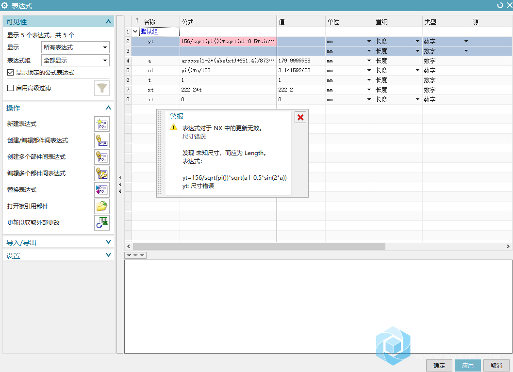

 楼主| 发表于 2020-9-21 20:02:38 | 显示全部楼层
qwm* 发表于 2020-9-20 16:50
不难吧,首先要清楚公式中angle参数是角度还是弧度。
在nx软件中,输入t=1
xt=222.2*t
老师这是什么原因,我是复制您的公式粘贴进去的。
王大牛* 发表于 2020-9-21 19:30
老师能否出个视屏?有偿求购。
把所有表达式量纲设为无单位,带单位无法运算。例如单位设为毫米,开平方是无意义的。平方毫米开方后能得到毫米,这时候才有意义。
