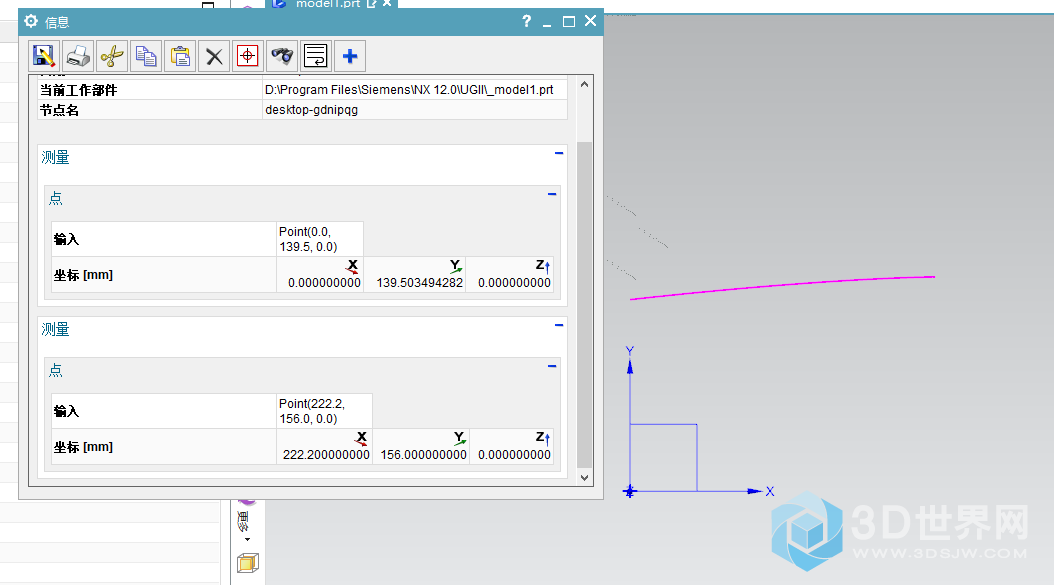

[求助] 编程员的终极噩梦,方程曲线制图

感谢老师,怎么绘制是看懂了,就是公式里面angle1=pi()*angle/180这一句没弄明白,我猜测其意义是不是,画一个起始点的半圆弧线,(/180) 但是我在NX中删除了/180后看起来其对应的平面是错误的,弧线也是不正确的。求教{:}{:}{:}

老师按照您的指导,已经成功绘制。求教老师,这种绘制方程曲线和依照图纸方程,转化为NX表达式的教程,不知道哪里有?还望老师引荐。{:}{:}{:}

王大牛* 发表于 2020-9-24 21:57
感谢老师,怎么绘制是看懂了,就是公式里面angle1=pi()*angle/180这一句没弄明白,我猜测其意义是不是, ...
角度转为弧度

发表于 2020-10-10 10:32:31 | 显示全部楼层
不难吧,首先要清楚公式中angle参数是角度还是弧度。
在nx软件中,输入t=1
xt=222.2*t
a=arccos(1-2*(abs(xt)+651.4)/873.6)
a1=pi()*a/180
yt=156/sqrt(pi())*sqrt(a1-0.5*sin(2*a))
zt=0
