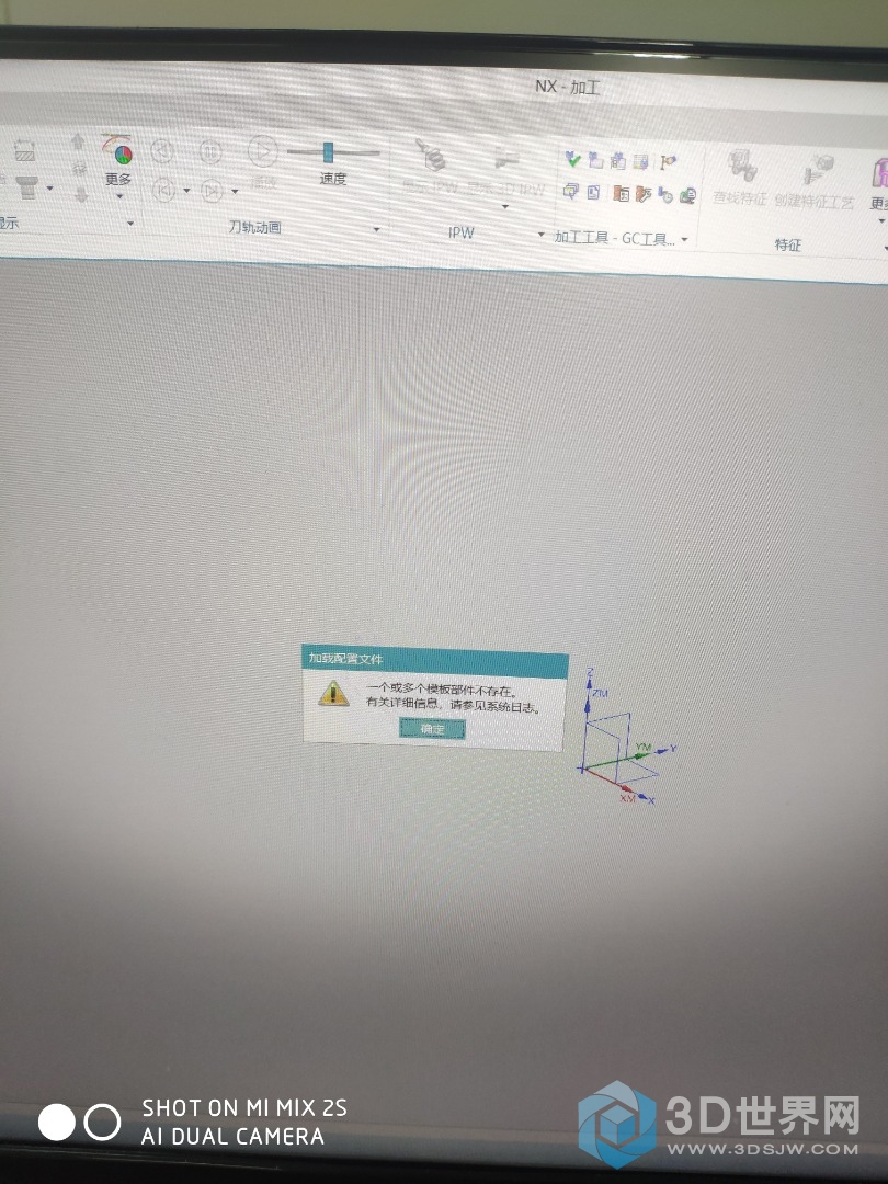

昨天安装了1899,安装过程倒是顺利,之前最麻烦的是许可证,现在有3D世界网的一键安装,非常方便。
但是我安装12.0的模板的时候,出现模板无法识别的问题。最可怕的是,我12.0的也出现同样的问题,直接导致我电脑无法使用模板,严重影响我工作。今天没办法,只能用其他电脑工作。有大神知道原因吗?

模板名字错了  你是不是前面的mill-一起复制了   忘记删了

找到原因了,NX1899的模板文件不支持中文,搞笑的是安装了1899后我12.0也不支持中文模板名,考虑到用同一个许可证,应该是许可证问题
