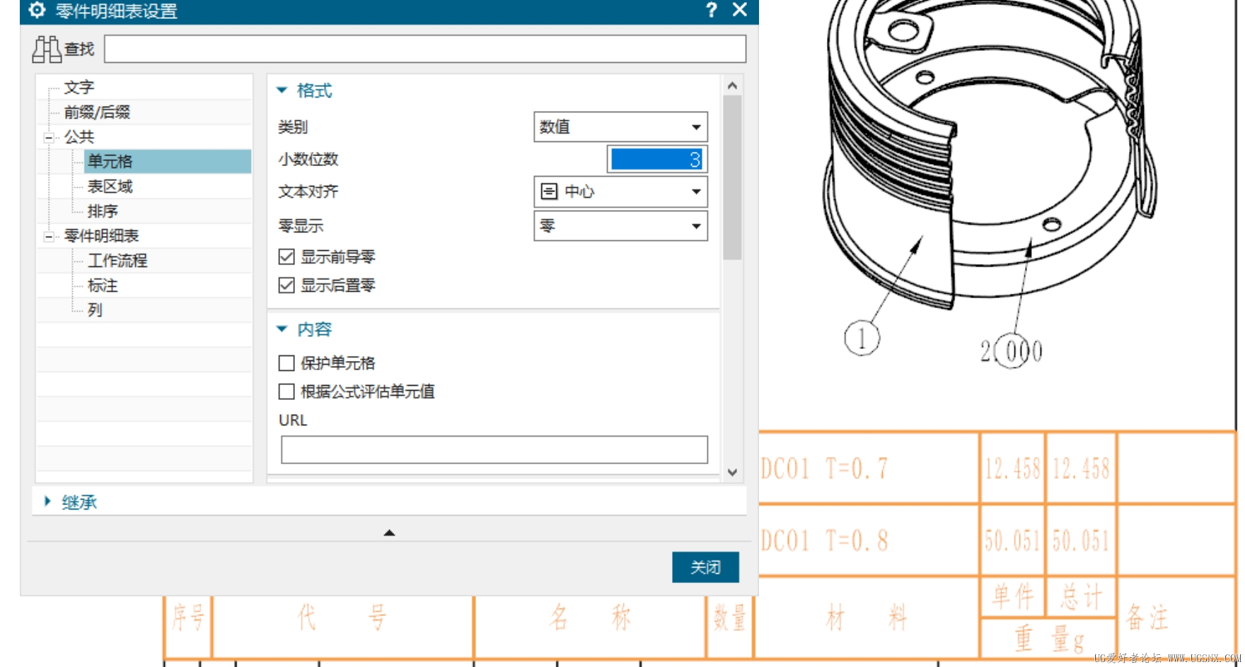

UG工程图怎样设置重量精确的小数位数

发表于 2025-4-15 08:39:48 | 显示全部楼层
如图....

发表于 2025-4-15 09:24:13 | 显示全部楼层
看错了  零件明细表的重量如图设置,要打开170图层(默认是可见不能编辑)
