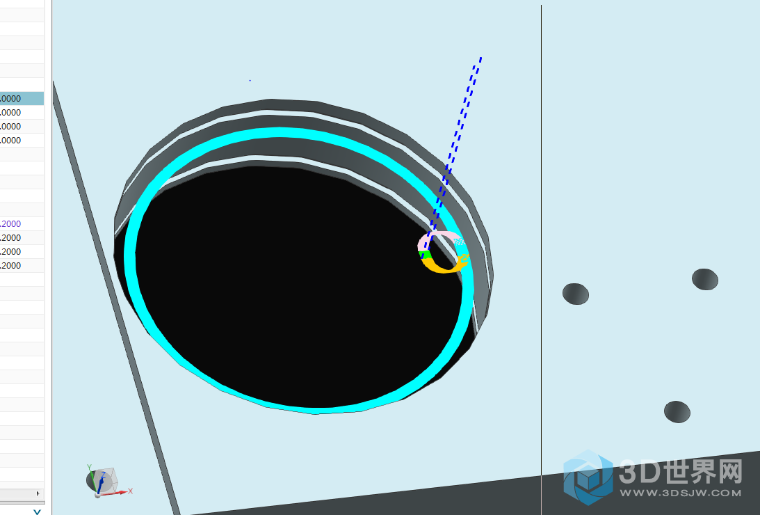

[求助] 求助一个T刀满切的开粗刀路

骄阳似我H 发表于 2020-10-8 20:55
她不是要这种效果,想要的是像G83钻孔一样的那种
了解。

 楼主| 发表于 2020-10-9 08:12:34 来自手机 | 显示全部楼层
对就你说的那样,先决条件就是t槽和t刀一样大不允许左右摆动

 楼主| 发表于 2020-10-9 08:13:22 来自手机 | 显示全部楼层
tdbsyy 发表于 2020-10-8 17:26
我一直这样编。
不是这样的东西t刀和t槽一样大的时候只允许一条直线

发表于 2020-10-9 13:58:32 | 显示全部楼层
是要这样吧

发表于 2020-10-22 14:58:55 | 显示全部楼层
这种内孔T槽怎么编程呀,用哪个工序

发表于 2020-10-23 13:52:14 | 显示全部楼层
siwei0908 发表于 2020-10-22 14:58
这种内孔T槽怎么编程呀,用哪个工序
平面铣=切削平面要实现此效果
