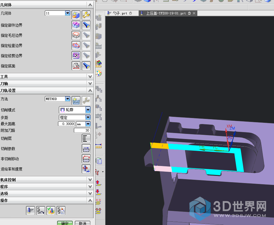

想要做一个直型t槽,然后刀是刚刚好一样大的。直接一刀过去感觉不是很好。想要一个往前切削一段距离再往后退一段距离的刀路。有没有大神能用ug做的出来的。手编的就不用说了。

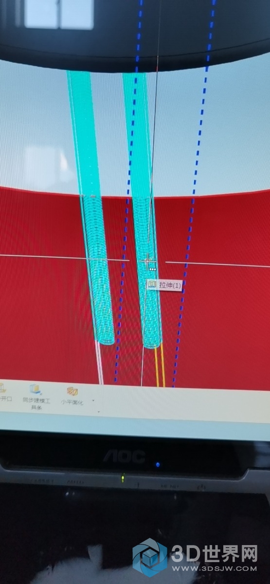

这个能不能用?

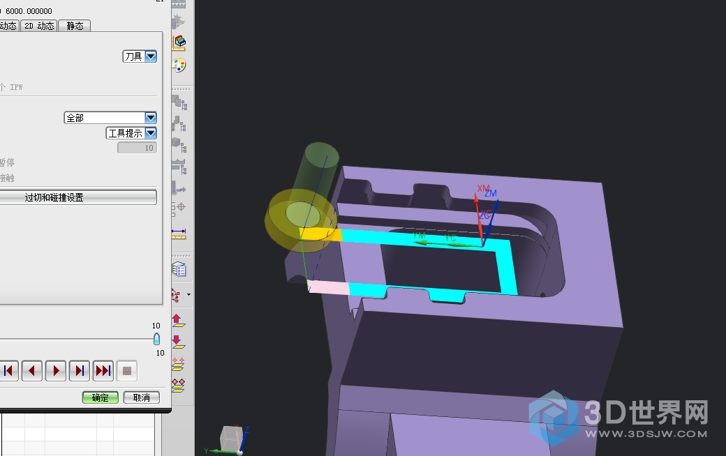

发表于 2020-10-6 21:33:09 来自手机 | 显示全部楼层
这种就可以

往后退一下是让刀休息一下吗?一般自如刀路得用曲线驱动。

就是你这个刀路怎么做的我好像用摆线不知道怎么弄出来过一次后来就都是只能出一楼那种刀路了。

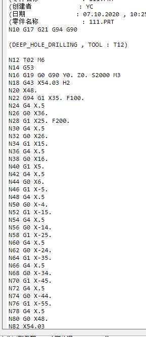

发表于 2020-10-8 17:26:57 | 显示全部楼层
我一直这样编。

她不是要这种效果,想要的是像G83钻孔一样的那种
