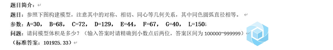

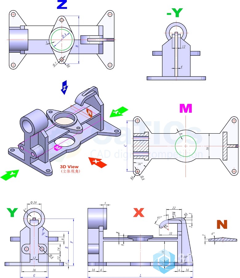

欢迎朋友们跟帖发表自己的绘图经验并上传作业。如果您觉得不错,请给予评分支持,非常感谢!

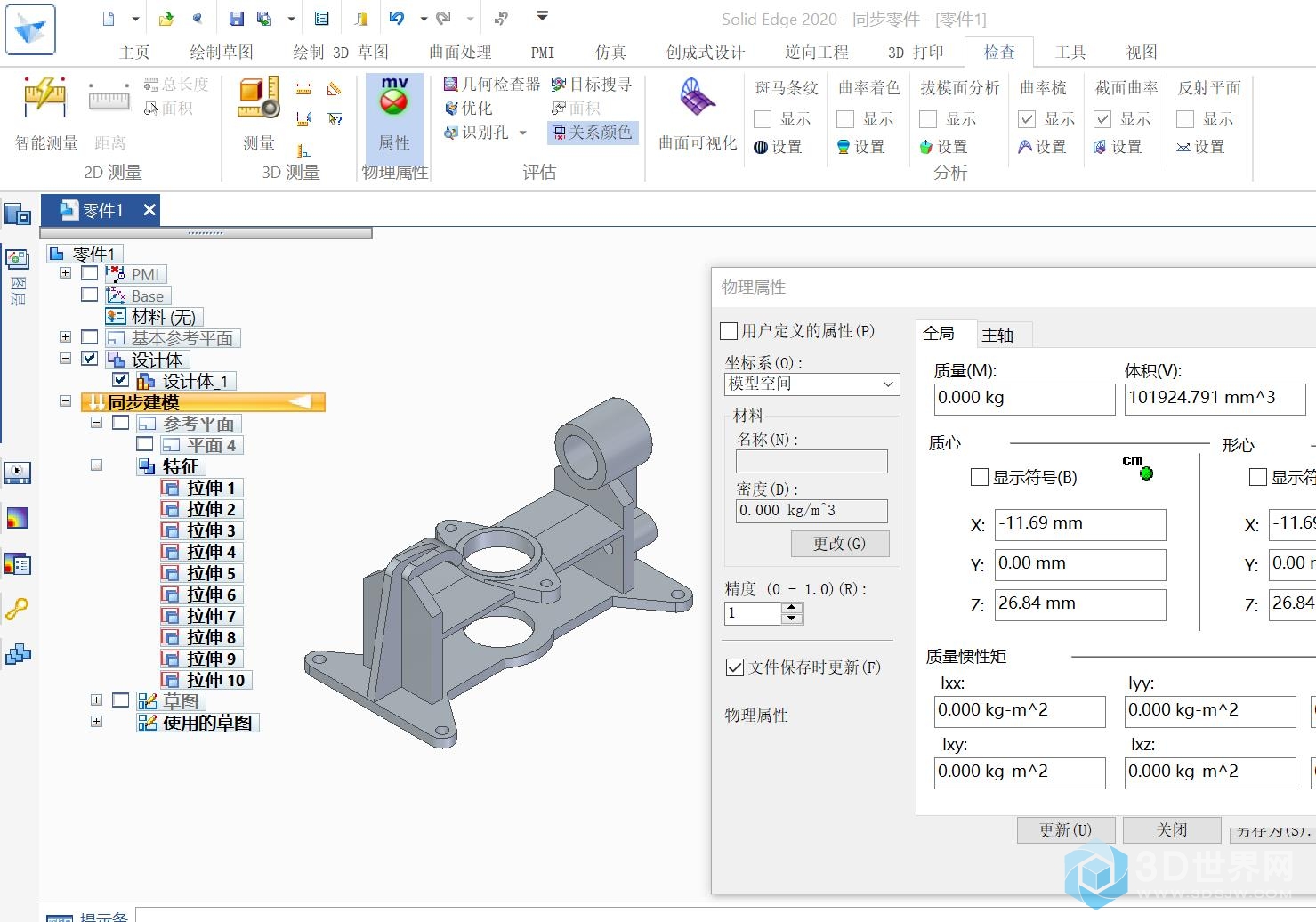

catics第7届3D大赛 L06.rar (166.32 KB, 下载次数: 1)
