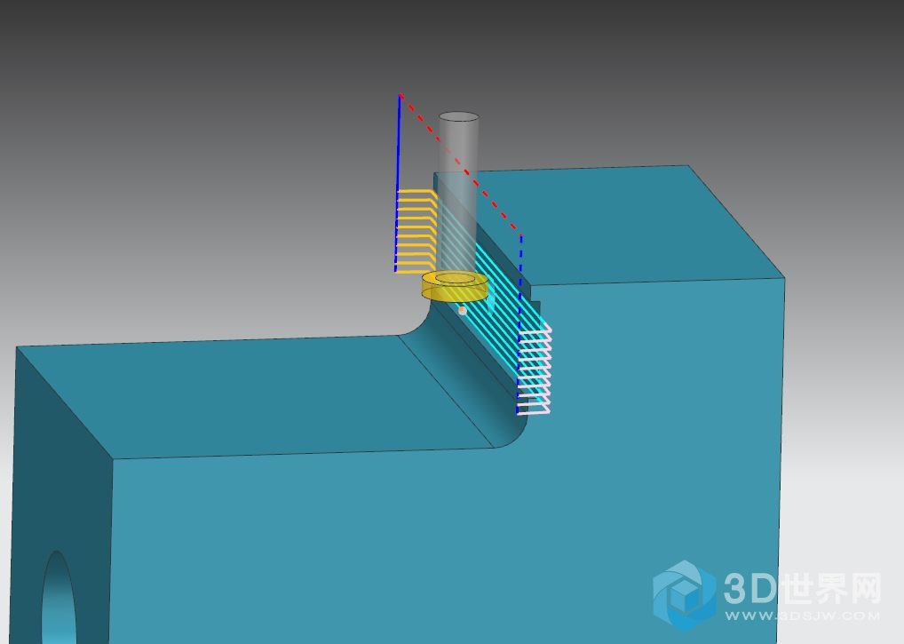

[求助] UG NX1899 槽铣削 T型刀 撞刀!!!

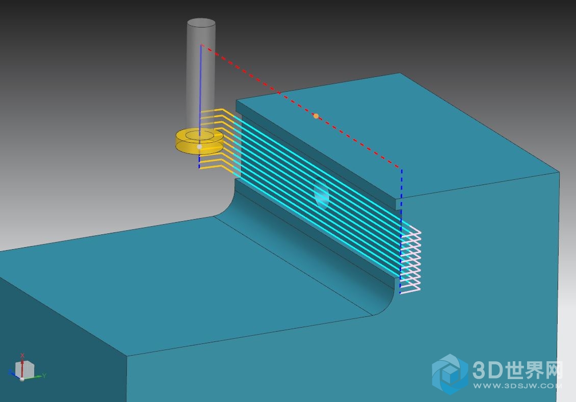

看似安全的刀轨,今天我踩雷了,仿真也没问题,实际加工就要撞刀!!

发表于 2020-10-12 16:58:08 | 显示全部楼层
给刀补了,而且是给的刀具半径
463
2928
2928
 楼主| 发表于 2020-10-12 17:03:45 | 显示全部楼层
724953778 发表于 2020-10-12 16:58
给刀补了,而且是给的刀具半径
是的操作不当,老版的12 没这方面的问题

发表于 2020-10-13 23:02:52 来自手机 | 显示全部楼层
要么程序有问题 要么操机有问题 要么后处理有问题
32
390
390
发表于 2020-10-13 23:09:05 来自手机 | 显示全部楼层
我也习惯了给刀具半径:liuhan:
769
18702
发表于 2020-10-14 07:57:02 | 显示全部楼层
程序看着没问题,刀补和后处理的问题吧
