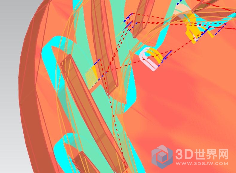

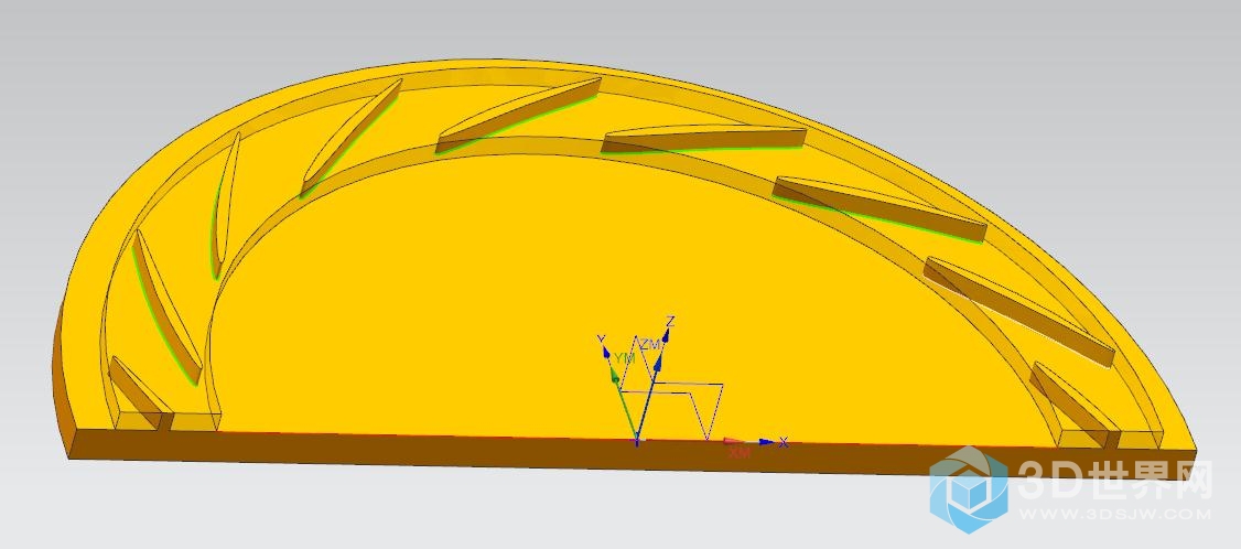

输入的正常型腔铣刀路,可以在外面进刀,为啥还是在工件上踩刀,怎么能设置进刀点。

刀改小点或余量留少点。再不就添加进刀点

发表于 2020-10-28 17:15:29 | 显示全部楼层
跟随周边,策略里有个向内,非切里面改
240

发表于 2020-10-28 16:59:18 | 显示全部楼层
踩刀是你参数的问题,进刀点非切削移动里面

发表于 2020-10-29 12:14:16 | 显示全部楼层
跟随周边,切削参数-策略-向内,非切削-起点钻点里给进刀点

 楼主| 发表于 2020-10-29 15:57:54 | 显示全部楼层
leaf2920 发表于 2020-10-28 19:53
刀改小点或余量留少点。再不就添加进刀点
谢谢啊,刀改小了就好用了,就是刀路多了。

 楼主| 发表于 2020-10-29 16:00:10 | 显示全部楼层
谢谢啊,跟谁周边那个还没弄明白,我自己研究下,谢谢大家。

发表于 2020-10-30 16:54:10 | 显示全部楼层
这个是必须绕一圈 首尾连接     另一个就不一定了

发表于 2020-10-30 18:28:25 | 显示全部楼层
