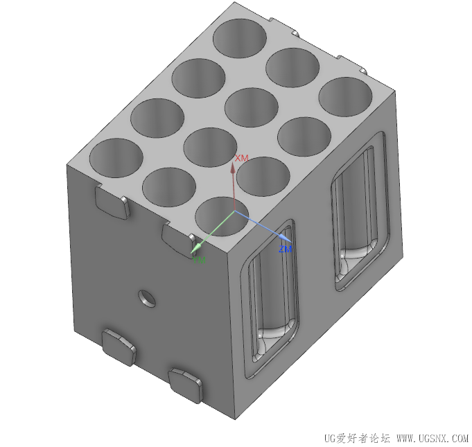

四周是R3的 其余R2.5 中间有个平面,刀路总是要么提刀多要么就是很多小拐弯 不知道该怎么优化
通过网盘分享的文件:样题.prt

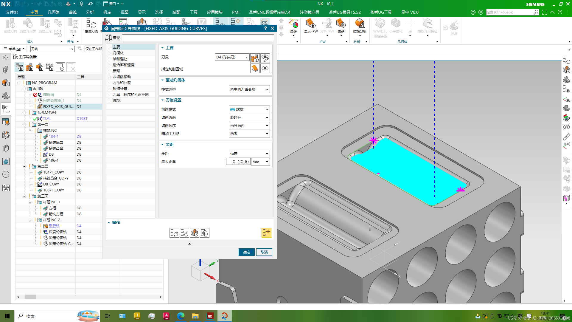

发表于 2026-7-18 10:45:28 | 显示全部楼层
画两条线做个流线竖着爬咋样

发表于 2026-7-18 11:45:36 | 显示全部楼层
刀路好看的话做下辅助用流线

发表于 2026-7-18 13:40:49 | 显示全部楼层
回帖奖励 +1 G币
引导曲线

发表于 2026-7-18 14:12:12 | 显示全部楼层
回帖奖励 +1 G币
登高+平面铣最合适

发表于 2026-7-18 16:25:38 | 显示全部楼层
登高 带面一起走

 楼主| 发表于 2026-7-18 17:43:15 来自手机 | 显示全部楼层
黄帝啊 发表于 2026-7-18 16:29
一刀流
一不出来,倒完角后里面好像有破面

发表于 2026-7-18 17:57:05 | 显示全部楼层
引导曲线

发表于 2026-7-18 18:43:21 | 显示全部楼层
