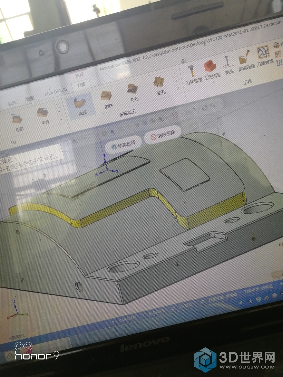

90度直角的面在这个在这个弧面上怎么加工?

等高,平行,环绕,混合,随便试试,哪个合适用哪个

发表于 2020-11-3 14:00:36 | 显示全部楼层
三周还是五轴

发表于 2020-11-3 14:28:33 | 显示全部楼层
清角清不到的地方出电极,电火花打呀!!!!

发表于 2020-11-3 19:23:39 | 显示全部楼层
清角清不到的地方出电极

 楼主| 发表于 2020-11-3 21:43:07 来自手机 | 显示全部楼层
沉默不语 发表于 2020-11-3 14:00
三周还是五轴
三轴以前做的都是产品,第一次做模具不太了解。

发表于 2020-11-5 09:11:26 | 显示全部楼层
电火花

发表于 2020-11-5 11:20:47 | 显示全部楼层
四轴直接加工吧

发表于 2020-11-6 17:19:03 | 显示全部楼层
三轴机床就可以加工,用平刀走渐变刀路清角
