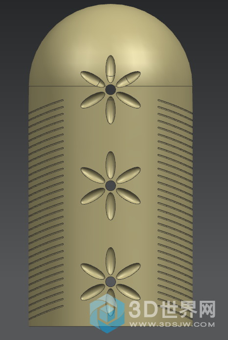

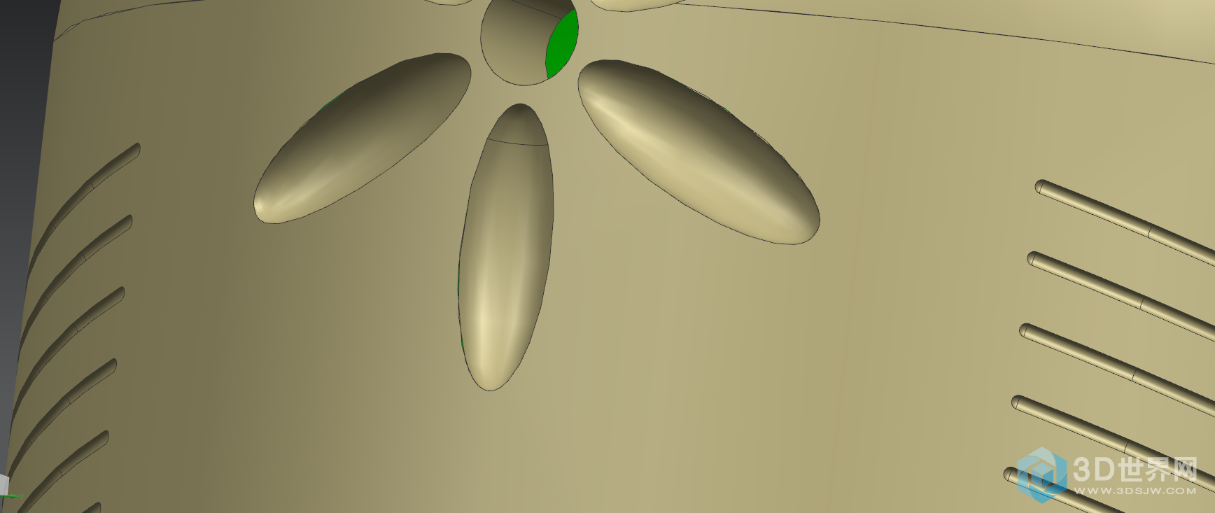

条纹是0.2直径的圆柱切的,花瓣的那些圆弧面。这些好加工吗?我不是学编程的,想了解一下哪些好加工、哪些比较麻烦、哪些加工不了。

花瓣有精度要求就放电,没有就爬面,不过不会太好看。条纹只能放电!!这是三轴的方案
