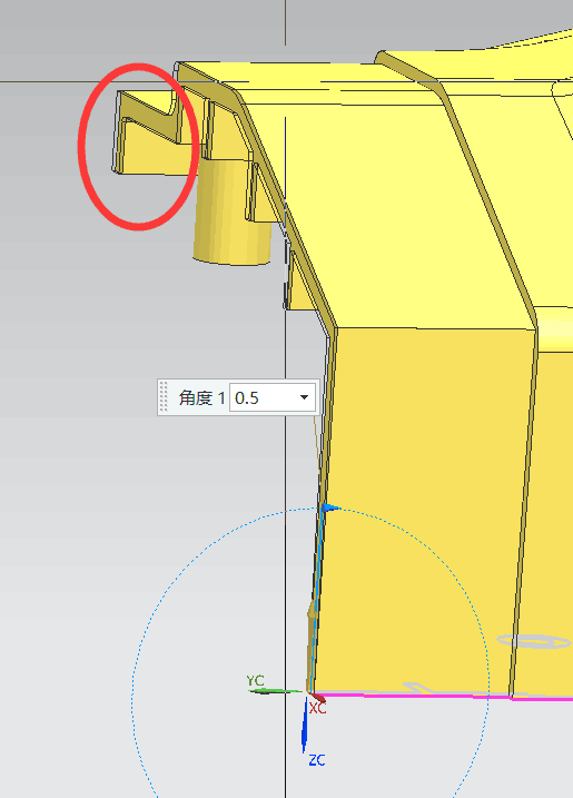

如图所示,我以贴着坐标的那条线为固定边进行拔模,拔了0.5度后另外一头(红圈处)已经进去了几个毫米了,这种情况下该如何拔模呢?还请各位大师请教

虽然看不到图片,不知道实际情况。但拆分体命令也可以用一用{:smile:}

为啥不z轴拔模呢

几种拔模方式都试过了,矢量就是Z轴,现在的问题还是怎么避免另一边减胶过多

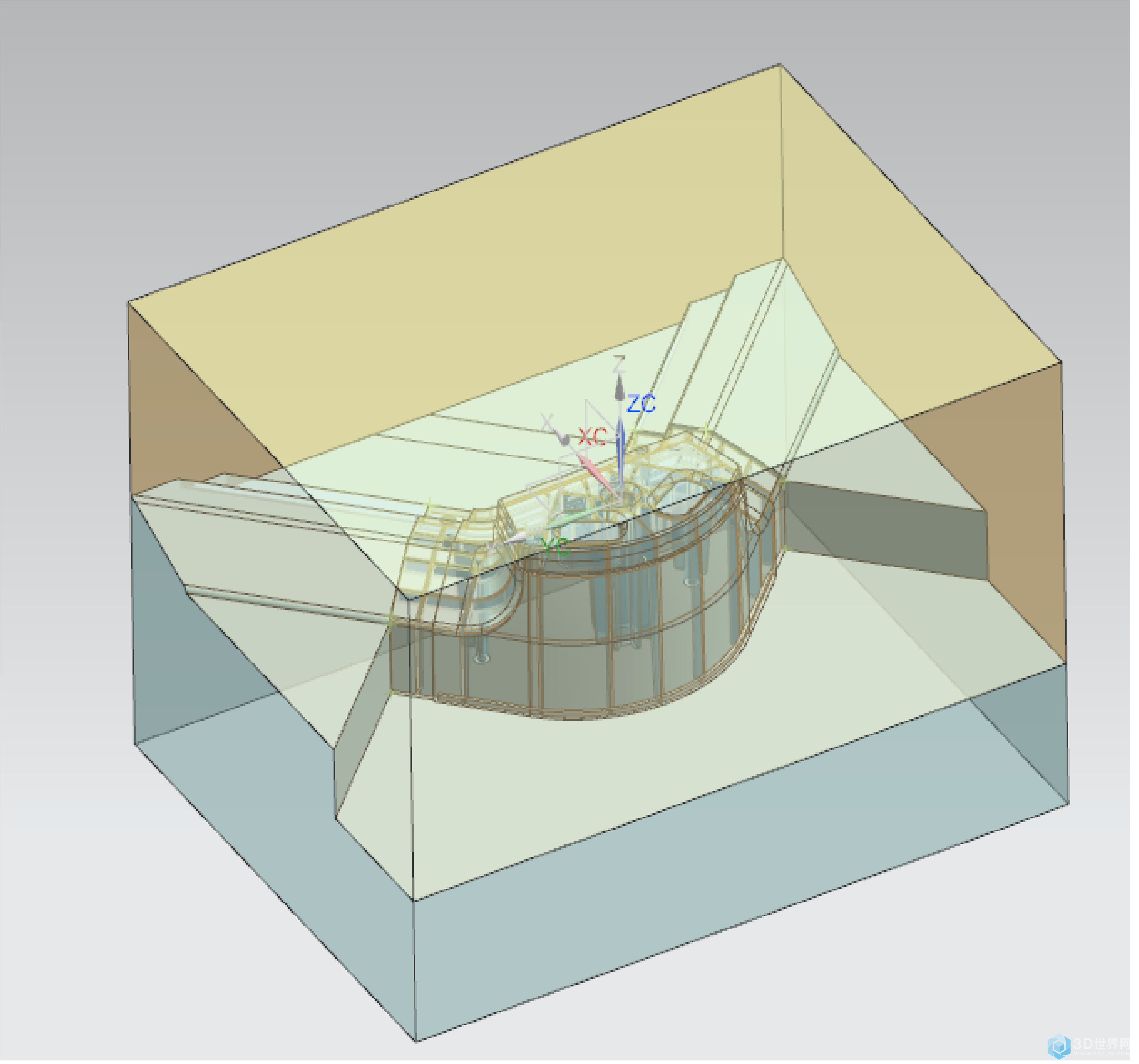

圖片   先猜拆模後再做脫模角

做成2-3张面?能减少一边减胶过多
