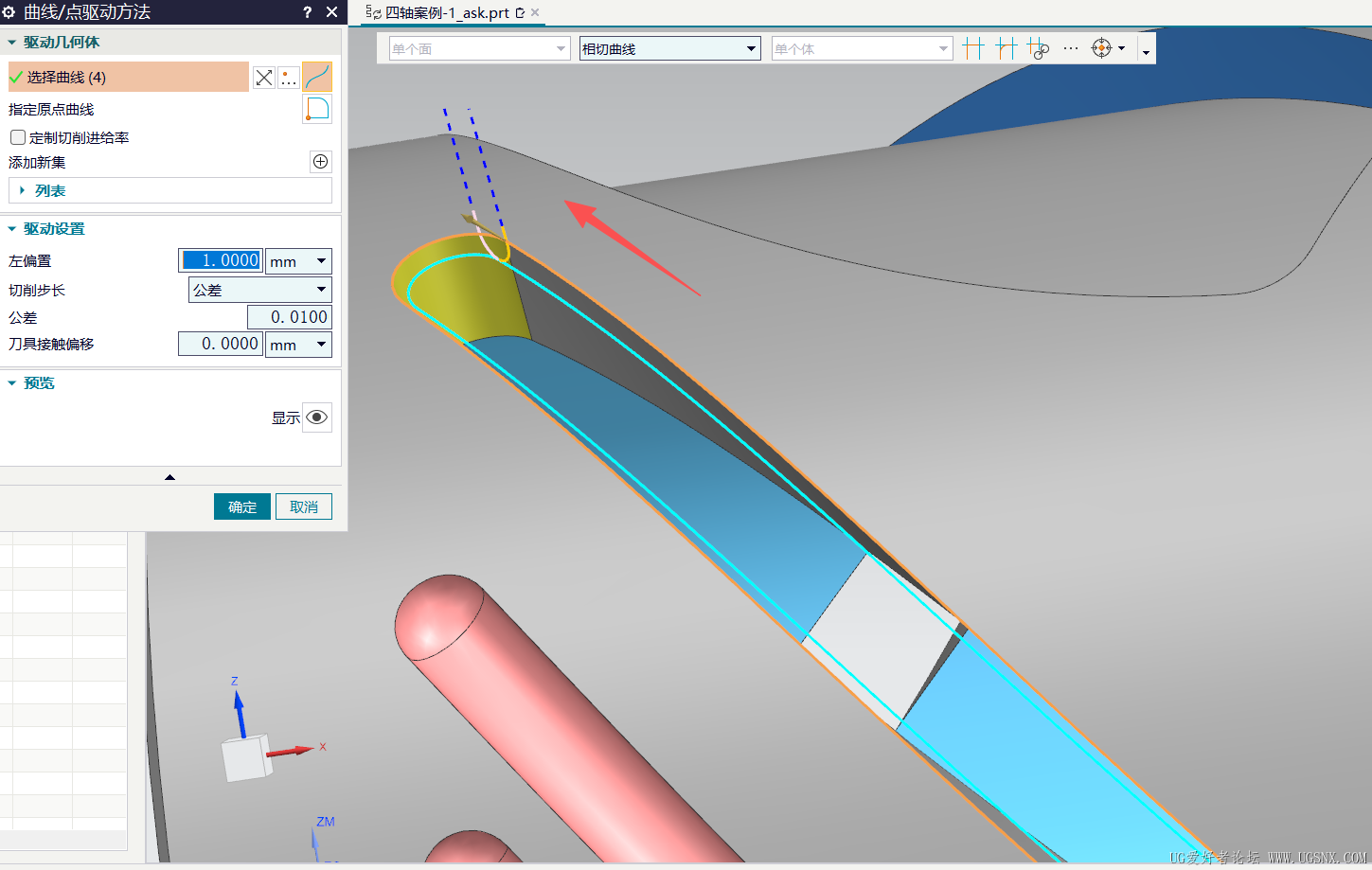

为什么四轴产品倒角的时候刀路不偏置出来?

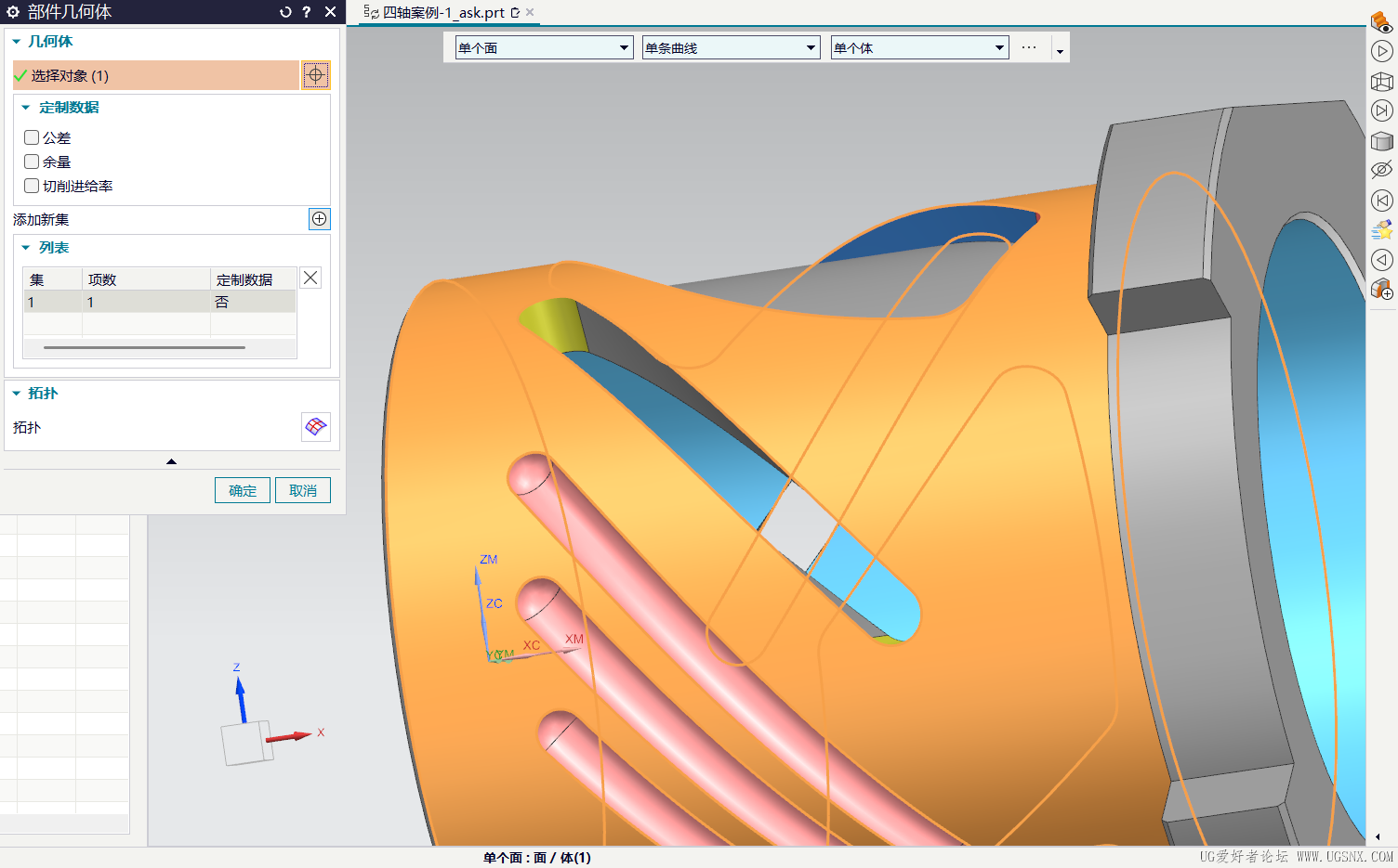

发表于 2026-4-15 15:36:46 | 显示全部楼层
选下部件

发表于 2026-4-16 11:02:27 | 显示全部楼层
我记得这个要选部件,然后左偏置,还要把Z偏置也要输入哦
