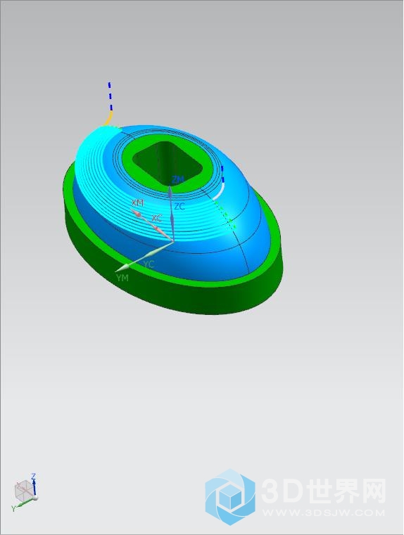

[求助] 曲面加工

发表于 2020-11-5 18:54:24 来自手机 | 显示全部楼层
这样吗

发表于 2020-11-5 19:37:33 | 显示全部楼层
看看我这如何用曲面做驱动,想加工那个面就选那个面

发表于 2020-11-5 19:40:05 | 显示全部楼层
要漂亮就用流线把整个面加工了

发表于 2020-11-6 00:55:05 | 显示全部楼层
固定轴轮洗里面的米字型徑向往复不香吗,上面平缓部分走平行,陡峭走等高不行吗,纠结啥了

发表于 2020-11-6 10:17:48 | 显示全部楼层
固定轴不是只能用球头刀吗?

发表于 2020-11-6 10:31:35 | 显示全部楼层
你这个还是修一下这个面做出来比较好,看了你的实体不修的话做出来可能有斜向纹路。

发表于 2020-11-6 11:03:56 | 显示全部楼层
topckey 发表于 2020-11-5 16:48
引导曲线貌似不支持非R刀呢..
不然的话用引导真香
新版本五轴策略里的引导曲线支持带R角的刀
