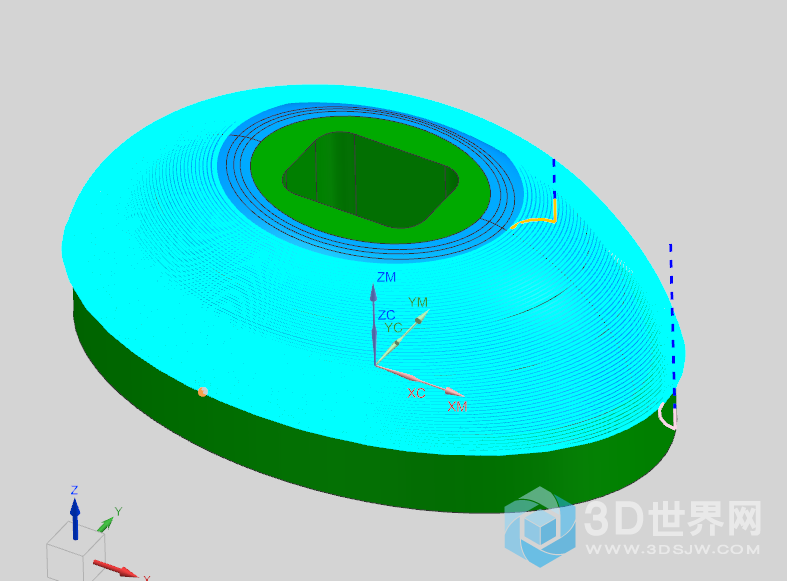

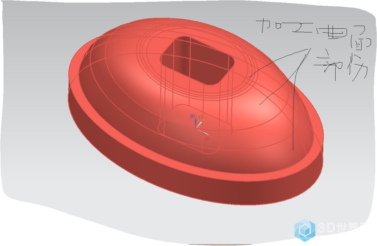

精加工曲面部分,用d8r1刀,要步距均匀,一刀进一刀出,各位师傅用什么方法最好,文件step格式已上转

发表于 2020-11-5 16:48:51 | 显示全部楼层
引导曲线貌似不支持非R刀呢..
不然的话用引导真香

发表于 2020-11-5 17:34:02 | 显示全部楼层
顶面往下数的第二段面是凹面(曲面的第一段),建议用球刀,出刀路也漂亮

发表于 2020-11-5 17:44:47 | 显示全部楼层
为什么不用球刀呢

 楼主| 发表于 2020-11-5 17:53:29 | 显示全部楼层
客户要求不能改曲面,根部最小R为1无接刀㡾

发表于 2020-11-5 17:56:05 | 显示全部楼层
不大直接用R1刀走了

发表于 2020-11-5 18:30:42 | 显示全部楼层
流线?{}

发表于 2020-11-5 18:30:53 | 显示全部楼层
不知道是不是楼主想要的效果
