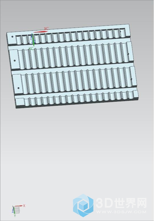

本人有个直径17*40 Q235拉光圆棒  长度已取好 长度有可能会有正负0.25的公差  横放 只需在40长度中间搞个M8的通孔 有什么简单实用的夹具吗 求分享 谢谢

批量生产的 量几万个吧

用铝铣个工装出来一头端面定位,做一个像我图中一样的工装。
再弄2个压条,底板你要加工那个地方就在那加工个排屑槽。图是我随便画的哈,就是给你个思路

线割V型块压板用汽缸拉
