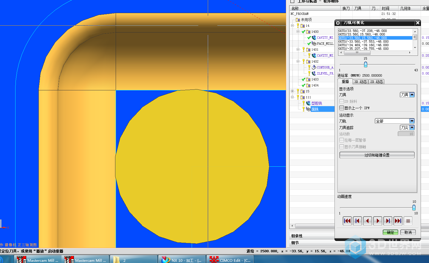

内腔底部带R角,用面铣时会过切5-10丝,是怎么回事,公差已改小还是会有
70
895
895
 楼主| 发表于 2020-11-7 14:18:06 | 显示全部楼层
程序Y职应该走到15.5是刚好到位,现在走到15.56

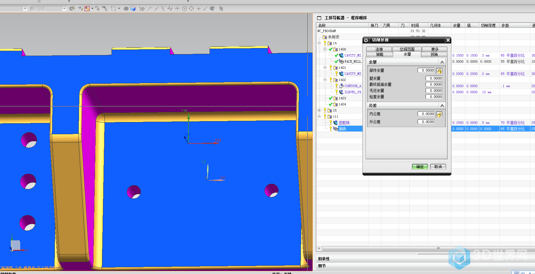

发表于 2020-11-7 14:56:35 | 显示全部楼层
把壁+几个丝然后壁用r刀一刀光

群主,你那个下xyz坐标距离怎么量的
70
895
895
 楼主| 发表于 2020-11-7 15:43:19 | 显示全部楼层
18349372449 发表于 2020-11-7 14:56
把壁+几个丝然后壁用r刀一刀光
是能解决,不知道为什么会出现这种
70
895
895
 楼主| 发表于 2020-11-7 15:45:18 | 显示全部楼层
小小许 发表于 2020-11-7 15:41
群主,你那个下xyz坐标距离怎么量的
测量点

发表于 2020-11-8 11:06:15 | 显示全部楼层
体有异常导致,严重的直接刀钻进去。所以平面铣在模仁上使用要小心{:sad:}

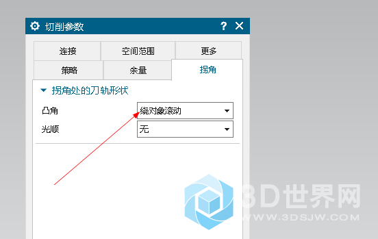

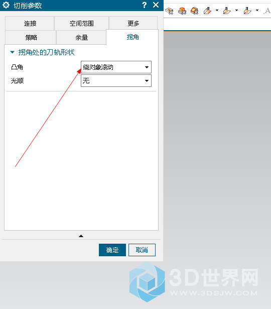

发表于 2020-11-9 11:58:24 | 显示全部楼层
随便画了个试了一下,我这边没这样的问题。应该是如罗工所说,你的体或面有问题导致的。因为公差过大,只会出现没切到的可能,不会有过切的影响的。至于修剪或滚动只是设置拐角运动不同而已,和整个轮廓过切完全没关系。方便的话发上PRT,一起研究下。
