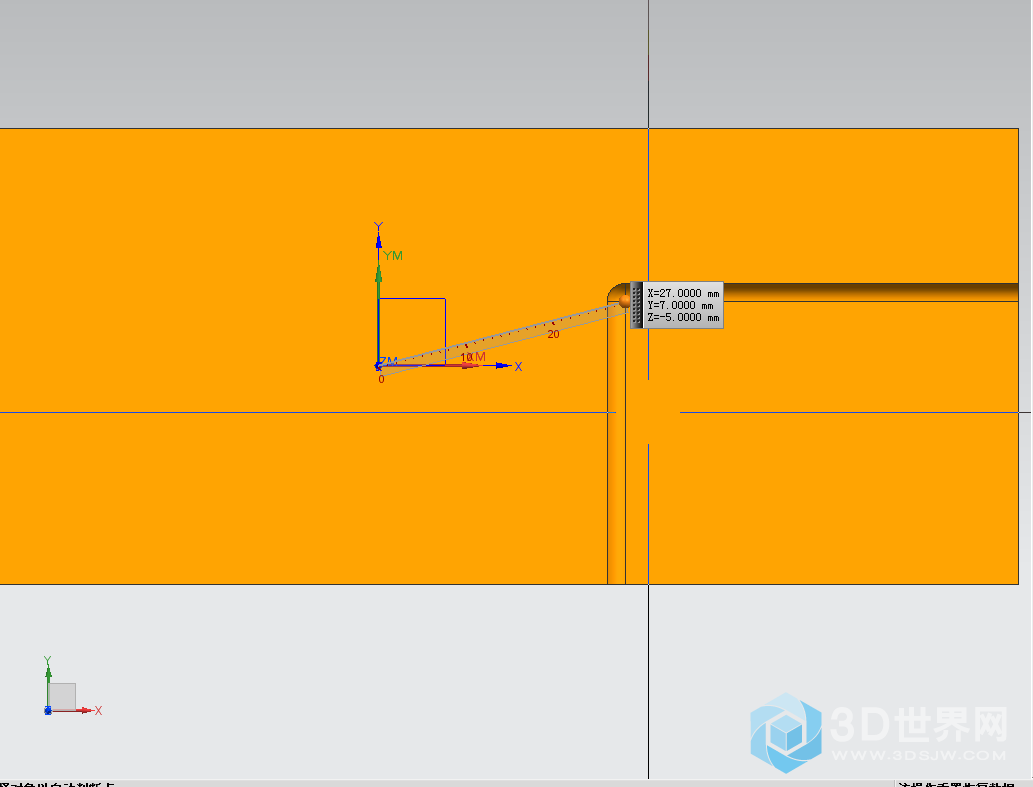

[求助] 新手求助,面铣过切问题

发表于 2020-11-9 18:13:02 | 显示全部楼层
yjdcwxa 发表于 2020-11-9 11:58
随便画了个试了一下,我这边没这样的问题。应该是如罗工所说,你的体或面有问题导致的。因为公差过大,只会 ...
我记得他   老早之前就是这个问题了

发表于 2020-11-9 18:41:00 | 显示全部楼层
面铣过切问题

发表于 2020-11-9 19:27:21 | 显示全部楼层
目测刀不是平底刀

发表于 2020-11-10 09:06:15 | 显示全部楼层
尘封1993 发表于 2020-11-9 19:27
目测刀不是平底刀
如果没分层,只走底部一刀的话,是不是平底刀对刀路都没影响的。

 楼主| 发表于 2020-11-10 09:59:19 | 显示全部楼层
谢谢老哥回复,后面上传图档,帮忙看哈

 楼主| 发表于 2020-11-10 10:01:54 | 显示全部楼层
随手画了个,做出来也会,注意看坐标点和程序走的XY对比下

 楼主| 发表于 2020-11-10 10:29:08 | 显示全部楼层
1887415157777 发表于 2020-11-9 18:13
我记得他   老早之前就是这个问题了
{:titter:}是的,上次没解决,最后用的线。这次看别人的图档,想起这个问题,看了下一样过切一点

 楼主| 发表于 2020-11-10 10:29:42 | 显示全部楼层
目测刀不是平底刀
{:sweat:}是平底
